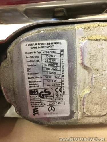

Habe heute mal Fehlerspeicher auslesen lassen. Das Ergebnis: Das Bauteil A6m1 Brennluftgebläse funktioniert nicht einwandfrei - Unbekannte Fehlerart -1
Laut Mercedes ist da nix mehr zu retten, da hilft wohl nur kompletttausch.......€ 700,00 + Einbau....
Irgendwie will ich das nicht glauben...................
Könnte einen Rat gebrauchen
Oh ein keiner Anhang..
Auch nach meiner Nachfrage was denn für eine Heizung verbaut ist, konnte man mir keinen Namen nennen..nur Warmwasserzusatzheizung 639 830 2700.
