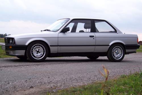

Bei meinem E30(Foto) hatte ich mir im Nachhinein gewünscht, das -60mm/-60mm genommen zu haben. Oder eher ein 40/40
Die Keilform ist albern. Er fuhr aber durch das steinharte ATU-Fahrwerk („Powertech“, 700DM) sehr sportlich. StandardStabis bzw. hat der M40 hinten gar keinen. Ein M-Fahrwerk kam da nicht mit, aber der Spagat Sportlichkeit zu Komfort war ziemlich mies. Hat aber jahrelang gehalten. Sowas würde ich mir nicht mehr antun. „Muss“ man dann ja noch mit steiferen Reifen nachlegen, damit da eine gewisse Balance ist.

War bei dem 316i E30 auch albern. Das Fahrwerk hätte im 325i Sinn gemacht. Der hätte die Power gehabt, das wirklich in Tempo umzusetzen. Dazu ein Sperrdifferenzial. Billiger kann man kaum auf der Nordschleife konkurrenzfähig werden😁
VA -60mm, HA -40mm
