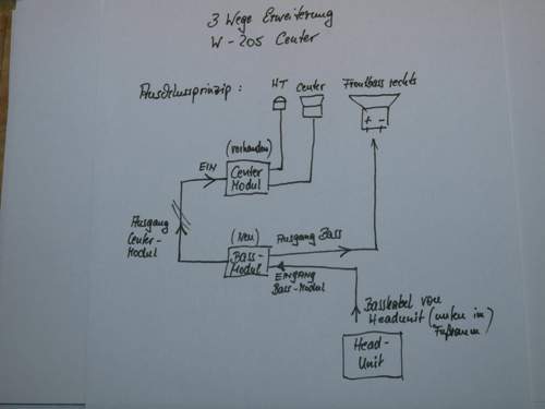

Details zum Nachrüsten eines Centers beim Standard Soundsystem W213

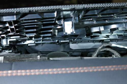

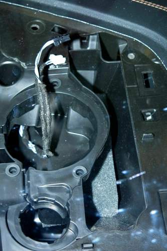

Alle, die beim W213 (inkl. aller Modellvarianten) und Standard Soundsystem einen Center nachrüsten wollen, können dies völlig problemlos tun. Der Basskanal des Basslautsprechers vorne rechts im Fußraum überträgt das volle Frequenzband, und eignet sich daher hervorragend als "Quellsignal" für den Centerkanal ( Kabelfarbe Basskanal: Lilaschwarz+/Lila - ). Es ist ja das Summensignal aus den Türkanälen vorne links und vorne rechts,...was liegt also näher als sich an den ohnehin schon vorhandenen Einbauort des Centers im Armaturenbrett praktisch als "quasi Plug & Play" Option einen Center nachzurüsten.
Der klangliche Gewinn dieser Maßnahme ist enorm, denn die Centerlösung umfasst zum einen den zusätzlichen Center, den zusätzlichen Center Hochtöner und die Bassweiche, die dem Frontbass ungeahnte Qualitäten beschert.
Das Wirkprinzip dieser Centerlösung habe ich mal als handgemalte Grafik zusammen gestellt. die Centerlösung besteht aus 2 Weichenmodulen (1x 2 Wege Centerweiche; 1x Bassweiche) , einem Hochtöner Andrian Audio A 25 (oder andere nach Wahl), und dem Centerspeaker #205 820 05 02 mit Doppelschwingspule (1 Centerwicklung, 1 Wicklung fürs Notrufsystem). Der kostet gerade mal ca. 33.-€. Es gibt auch noch eine Highend Version dieses Doppelschwingspuulen Centers mit Carbon Membran. (Bestellnummer s. beil. Bild) Kostet ca. 80.-€
Nach dem Upgrade erkennt man seine Bühne, und den Frontbass klanglich nicht mehr wieder. Das ist plötzlich alles schön luftig, und der Bass plötzlich absolut knackig und dieses "mulmige schlabbrige" ist völlig verschwunden.

Einbausituation-burmester-centerspeaker-ht-oeffnung-ist-schon-vorbereitet-w213
Eingebauter-ht-andrian-audio-a-25t-im-center-w213
