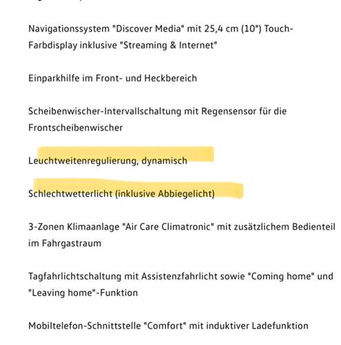

In meiner Konfigurationsübersicht des Wagens steht extra Schlechtwetterlicht inkl. Abbiegelicht.

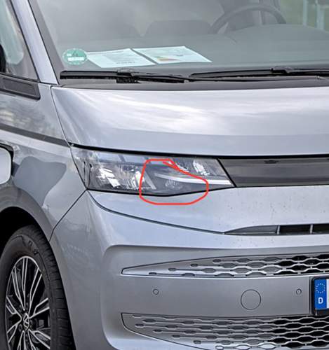

@ChrisBu
an deinem Eingangspost hat mich am meisten überrascht, das du etwas von Abbiegelicht schreibst. Mein erster Gedanke war direkt, seltsam der T7 mit Standard LEDs hat doch gar kein Abbiegelicht. Daher habe ich extra nochmal in meine Ausstattungsliste geschaut und da ist dies ja tatsächlich aufgeführt. 😁
Das ist mir die letzten 1,5 Jahre nicht einmal aufgefallen 😕
Merkwürdig, oder?
Ich dachte eigentlich diese Zusatzscheinwerfer, die ich auf dem angehängten Foto markiert habe, wären für das Schlechtwetterlicht und das Abbiegelicht verantwortlich. Weil die auch so 90Grad nach außen gerichtet sind. Allerdings habe ich die noch nie bei mir eingeschaltet gesehen.

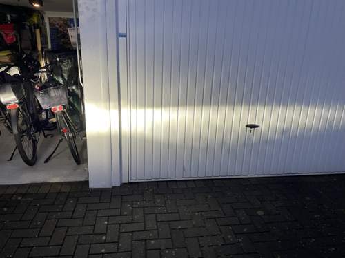

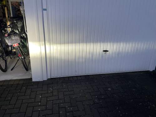

@ChrisBu
Mittlerweile kann ich die Funktion des Abbiegelichts bestätigen. Wenn ich in meiner Einfahrt stehe und ein wenig das Lenkrad drehe, werden die äußeren Bereiche mehr ausgeleuchtet. Das Licht schaltet sich aber nicht wie auf Knopfdruck ein, sondern wird eher langsam hochgeregelt, ich glaube daher habe ich es vorher nie bewusst wahrgenommen.

@Mitren: wird bei dir das Kurvenlicht über den von mir weiter oben im Bild eingekreisten Scheinwerfer realisiert?
Das Dingen hat bei mir einfach keine Funktion und ist weder bei Abblend-, Fern, noch Parklicht an. Weiß
gar nicht wofür der gut sein soll.
