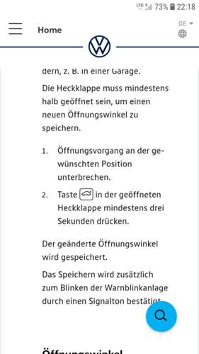

Hänge mich mal an. Wie geht das bei der elektrischen Heckklappe? Per Menü oder direkt an den Dämpfern?
Danke
Weder noch. Du speicherst die gewünschte Höhe über die Taste für das elektrische Schließen direkt an der Heckklappe. Wenn ich mich recht erinnere, öffnest du die Klappe und bei der Wunschhöhe drückst du dann die Taste an der Klappe. Sie bleibt daraufhin stehen. Ich meine, dass man nun die Taste nochmal länger gedrückt hält und er speichert dann die Höhe. Nagel mich aber nicht darauf fest, ob das 100% stimmt, meine das mal so gelesen zu haben. Ich habe für die elektrische Klappe an meinem T7 keine Höhe gespeichert.
@hansblafoo Passt so steht es genau in der Beschreibung

Danke, ich werde es ausprobieren.
Dazu noch zwei Fragen:
1. Wie stelle ich den Winkel wieder zurück auf Standard? Wenn die Heckklappe ja immer maximal beim neu gespeicherten Winkel stehen bleibt, fährt sie ja niemals mehr bis zur maximalen Öffnung wo man sie dann wieder per Tastendruck speichern könnte.
2. Gibt es bei der elektrischen Heckklappe eine Möglichkeit diese manuell zu öffnen? Zb um zu schauen ob die Klappe am Fahrrad(träger) vorbeipasst. Wäre ja blöd wenn die da bei elektrischer Öffnung erstmal gegen rauscht bevor sie den Widerstand merkt und stoppt.
Zu 1 aus der BDA:
Öffnungswinkel zurücksetzen
Damit die Heckklappe sich wieder komplett öffnet, muss der Öffnungswinkel zurückgesetzt und neu gespeichert werden.
- Heckklappe bis zur gespeicherten Höhe automatisch öffnen.
- Die geöffnete Heckklappe mit der Hand bis zum Anschlag nach oben drücken. Dazu ist ein erhöhter Kraftaufwand notwendig.
- Taste in der geöffneten Heckklappe mindestens drei Sekunden drücken.
Der Öffnungswinkel ist wieder auf die Werkseinstellung zurückgesetzt und wird gespeichert. Das Speichern wird durch Blinken der Warnblinkanlage und durch einen Signalton bestätigt.
