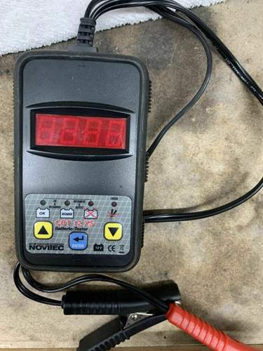

Gibt aber auch Messgeräte die halbwegs zuverlässig den Zustand der Batterie prüfen. Hab mir so ein Teil mal gekauft, funktioniert ganz gut.
Was für ein Messgerät ist das genau? Und ja aber nach einem Jahr ist es nicht normal das die Batterie irgendwas hat😁 werde mir eine etwas stärkere holen.
