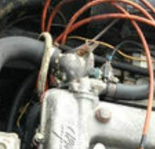

Nachschlag: Und das Thermostat ist doof. Öffnet zu spät, wenn ich auf der Landstrasse bei 100 Fahre sabbert er aus dem Deckel. Brauche also eins mit niedriger Öffnungstemperatur. Sag mal was dazu, Ralph. 71/75/80 Grad? Habe jetzt 92, ist offensichtlich zu viel.

92° ist für Schlepper richtig, 87° ist für Hydromotoren (diese Änderung hat z.B. D. Korp auch verpennt).
Wenn er sabbert hast Du ein anderes Problem, günstigsten Falls morsche Dichtung am Deckel (Systemdruck warm 1,2 - 1,35 bar Schlepper / 1,2 - 1,5 bar Hydro) . . .
ungünstigsten Falls ZKD 😠 😠 😠

die ZKD ist definitiv in Ordnung und der Deckel, Kühler usw. sind nagelneu.
Temp anzeige schlägt fast voll aus, dann geht das Thermostat auf und dann fällt sie auf mittig ab. Kontrollleuchte blinkt nur kurz beim Starten.
Im Stadtverkehr ist das alles kein Problem. Nur war ich gestern auf der Landstrasse bei 100 als das Thermostat öffnete. Kurz vorher hat er gesabbert. Bedenke, dass ich den 1.3er mit dem Kühlsystem vom 1.1er fahre.
Verstehe nicht so ganz, was die Öffnungstemp des Thermostats mit der Betriebstemperatur zu tun hat. Er wechselt eher auf den großen KK, dauert länger bis er warm ist. Ist doch schnuppe. Mir gehts ja primär um den Druck.
Nochmals, ist das Thermostat offen ist alles in Ordnung.

Dann hast Du in Deinem Kühl
kreislauf
i-was falsch zusammen
gebastelt
Das Thermostat wird bei Inbetriebnahme des Motors nicht (ausreichend) mit dem
aktuell
temperierten KM umspült (konfrontiert).
Wie Du ja treffend schreibst drückt er ja
während
der Warmlaufphase raus,
nicht
bei Betriebstemperatur (& geöffnetem Th.). Du mußt den Fehler im kleinen Kreislauf suchen ! (Und da sind ja bei Dir ein paar "Ungereimtheiten" die Du leider NIE präzise beschreibst)
Nehmen wir mal (ältere) Motoren als Beispiel bei denen (nach Zusammenbau) trotz geschlossenem Kühlsystem Selbiges erstmal entlüftet werden mußte.
(für mich immer am einfachsten auf den schönen 105er Alfa Motor zu kommen)
Da sitzt das Th-Geh. ganz oben re. am Kopf und hat eine Entlüfterschraube. Wird dort nicht entlüftet ist nach Befüllen zwar Wasser im Block (um die Zylinder) , nicht aber am Thermostat. Die Luftblase verhindert daß Kühlmittel überall hinkommt, der (begrenzt funktionierende) kl. kreislauf führt die Wärme unzureichend ab und der Motor "kocht" > Verschlußdeckel öffnet.
(haben schon Einige bei ihrer "schnell-schnell-" Reparatur die neue ZKD gleich wieder gehimmelt)
Mit 1,1er Kühler hat das bei Dir auch nix zu tun. Dein Th. bekommt in der Warmlaufphase nicht genügend "zirkulierendes" Wasser ab, oder Letzteres kann nicht ausreichend zirkulieren.
Um mal Dein Lieblingswort "BEDENKE" zu benutzen . . . .
BEDENKE daß Du z.Zt. niedrige Aussentemperaturen hast & Dein kleines Schätzchen garantiert noch gar nicht "voll rangenommen"
hast.
MFG
Alfa-romeo-105
Th-von-alfa-romeo-105
War noch jede Menge Luft im System!
