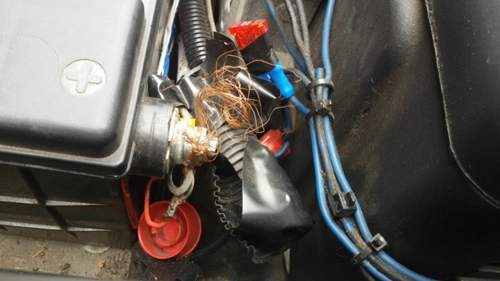

hummer h2
wir brauchen zusätzliche stromversorgung?bißchen tüddeldraht und gut,der selbstgebaute sicherungshalter ist auch "nett" 😁
Hummer-h2-1
