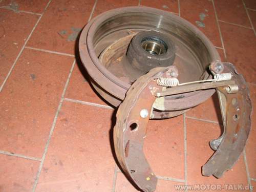

Gerade frische Tüv Plakette bekommen, kratzte aber beim Bremsen. Kann sein, daß die Beläge zum Zeitpunkt der Prüfung gerade noch hielten, und die Bremswirkung in der Tolleranz war.
th
Abgeloeste-belaege
wenn man sich vorstellt, das damit einer noch 2 Jahre bis zum nächsten Düff gefahren wäre?
Die Bremsbeläge auf der anderen Seite werden wohl auch nicht besser ausgesehen haben
die beläge sind doch noch ganz,zumindest der eine.würde ich mit kabelbinder am träger fixieren und gut 😁😁😁
@viktor12v schrieb am 17. Juni 2015 um 20:08:59 Uhr:
Die waren noch "gut". Der TÜV Prüfer kann ja auch nichts dafür, wenn vor einer Woche die Beläge noch klebten. Solche aboxidierten Beläge sieht man meistens bei den innenliegenden Handbremsbelägen (BMW, Volvo, DB) Früher waren die genietet, da passierte sowas nicht, seit es die geklebten gibt, muß man so ab 10 Jahren damit rechnen.
