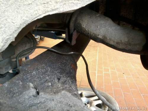

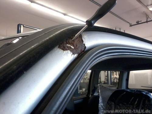

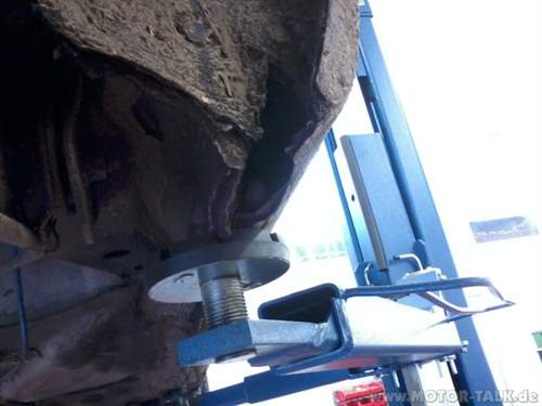

dazu wieder ne kurze vorgeschichte:das auto wurde zu uns gefahren(!!!,vom wohnort her ca 8-10km),angeblich hinten links radbremszylinder undicht.als ich den reinfahren wollte ist mir natürlich sofort die quasi nicht mehr vorhandene bremsleistung aufgefallen 😰 und die handbremse zog auch so gut wie gar nicht!da fragt man sich doch echt was geht in manchen menschen vor!?!?!
bei einer kurzen sichtung ist mir dann sofort die diletantisch verlegte/erneuerte bremsleitung aufgefallen (siehe bild),die während der fahrt an der auspuffschelle durchgescheuert ist,wodurch die bremsflüssigkeit entwichen ist.
nach einer durchsicht sind mir dann noch diverse weitere mängel aufgefallen,die ein bestehen der hu vermieden hätten:

ende vom lied,rep. lohnt nicht,auto raus,der hats hinter sich.
bei den vorhandenen mängel kann mir niemand erzählen,dass die nicht schon bei der letzten hu vorhanden waren und letztlich eigentlich eine sofortige stilllegung zur folge hätten müssen, mindestens aber keine plakette!

unglaublich! gleich den Tüvprüfer anzeigen! einfach nur unglaublich! Wer klebt bei so einer Schrottlaube noch ne Plakette???
TUV abschaffen waere billiger, das Resultat etwa das selbe. 😉
Wo ist diese Prüfstelle????
das haben wir uns auch gefragt 😉
mal abgesehen von den beiden gebrochenen federn,die ja zufällig auch später gebrochen sein können was ich aber angesichts des desolaten restzustandes für unwahrscheinlich halte,wären die anderen mängel grund genug die plakette zu verweigern.wenn nicht sogar ne sofortige stilllegung fällig wäre.
ich/wir haben uns auch mal die plakette und den stempel im schein angeguckt,ob das evtl n "kartoffelstempel" ist.sieht aber echt aus.
wo das abgenommen wurde kann ich nicht sagen,auf jeden fall nicht bei uns,da kommt nur dekra.
wer bzw welche organisation?ich weiß nicht ob ich den namen nennen sollte...
ne unterschrift ist nicht ansatzweise erkennbar,nur sowas wie n ? ohne punkt.

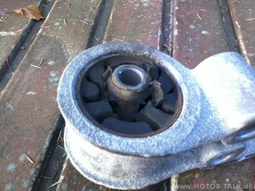

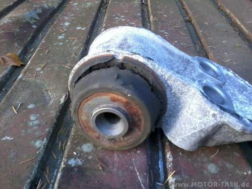

audi a6 c5 ha-lagerung
verbaut knapp 1,5 jahre.ursache:???
aufgefallen ist dem besitzer nix,nur die va war am kling-klong machen beim fahren,die war auch hin (ich persönlich mag diese va-konstruktion auch überhaupt nicht 😉 )
Ha-lager-a6-2
Ha-lager-a6
nicht eingefedert angezogen...?
wenn ich raten müsste würde ich auch darauf tippen,war zumindest kein no-name produkt.
oder die straßen sind grottenschlecht in rußland,soweit ich weiß weiß fährt der da (gelegentlich) mal hin 😉
