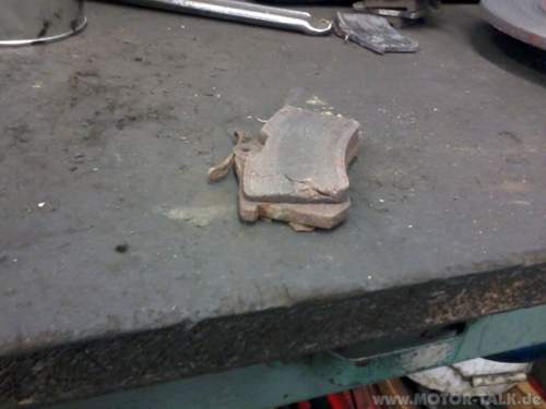

ist zwar nix dramatischen,aber wieder n schönes beispiel fürn pofi.was auf dem pofi liegt ist der grobe kram der mir entgegen gerieselt kam beim gehäuse öffnen.naja,was im pofi sitzt sieht man ja selber...
fzg:skoda fabia
20121005-151948-1

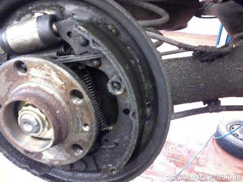

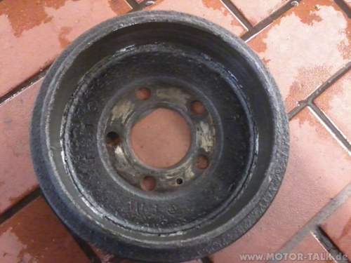

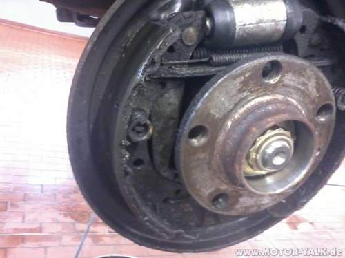

so,und jetzt kommt was aus der kategorie "übelster pfusch"
selbe fabia wie beim pofi.
vor ca 1 woche beide radbremszylinder erneuert (ist ja erkennbar) wegen undichtigkeit.der mechaniker hat angeblich die bremse/beläge ordentlich gereinigt (zum thema durchtränkte beläge mit bremsflüssigkeit sag ich jetzt mal nix).jetzt war der wegen hu da und ist natürlich wegen ungleichmäßiger wirkung hinten durchgefallen.
sowas macht ein richtiger kfz-mechaniker mit ungefähr derselben zeit an erfahrung wie ich,wohlgemerkt gelernter mechaniker und kein hobbyschrauber inner garage mit kaum plan!
Bremse-3
Bremse-4
Bremse-5

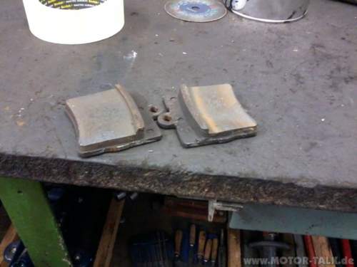

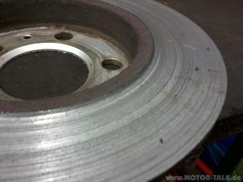

und wieder ne bremse 😁 finde den fehler bzw ursache...
w203 ha
Belaege-s203
w203 ha
Auseinandergebrochen?
ne ne,das sind schon 2 einzelne/normale beläge...
Das sind die falsche Beläge zu den verbauten Scheiben. Was davon nicht aufs Auto gehörte kann man so nicht sagen.
Ich würde aber auf die billigeren kleineren Scheiben tippen von einer schwächeren Motorisierung.
der kandidat hat 100 punkte und somit gewonnen 😁
btw:die beläge sind schon kurz vorm zusammenstoßen gewesen,das kann übel enden.
Mit dieser Montagevariante vermeidet man aber auch
sehr wirkungsvoll die Gratbildung an der Scheibe....😁
Gruß Eiche.
Gruß Eiche.
Ja, aber dann schneidet man sich so leicht dran, beim Ausbau! 😛

das hat mich ja stutzig gemacht,ich dachte mir die beläge so runter aber keine kante,da stimmt doch was nicht 😉
da es so mit montierter felge nicht sichtbar ist, also mal eben rad runter und siehe da... 😰
