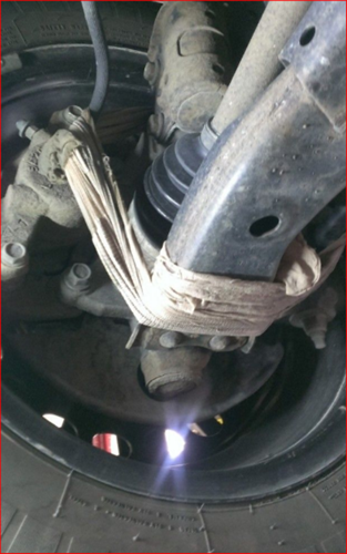

Was zum Geier soll das überhaupt bringen? Ersatz einer Koppelstange? ^^
@viktor12v schrieb am 17. November 2017 um 07:00:16 Uhr:
Das hält doch, oder?
Klar, Bremsschlauch als tragendes Teil. Hoffentlich ist das ein Stahlflexschlauch. 😁
Gruß Metalhead
Die Frage ist ja, was hält da was?

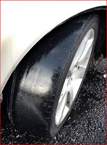

In der Werkstatt meinten die:
"Der muß Neu!"
Dabei hat der ja doch noch Profil.
Reifen
Lötkolben mit ruhiger Hand im Zickzack rüberstreichen., und schon ist da neues Profil... Ähnliches sieht man bei verstellter Spur (Kantsteinrempler) Außen/Innen gut, aber auf der anderen Seite kommt schon die Drahtwolle raus.
Bei LKW wird ja auch das Profil nachgeschnitten,
warum hier nicht? 😁
Wenn es zischt, sollte man das Teppichmesser zur Seite legen....
