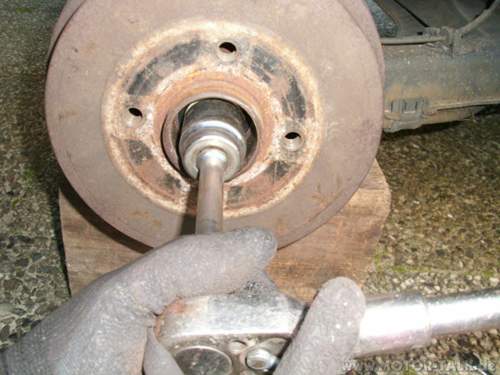

@Ronny & Claudia schrieb am 31. August 2016 um 20:23:27 Uhr:
Da war wohl das Lagerspiel zu knapp eingestellt ...
Das frag ich mich auch, normalerweise einstellen beim Kegelrollenlager: Lager mit richtigem Fett einsetzen - Mutter festziehen - viertel zurück - wieder festdrehen, bis minimal Spiel vorhanden ist - versplinten.
Nicht bei diesem hier.
Ford = 180 Nm
Hier im Ford Forum = 225 Nm
auf dem Radlagersatz = 110 Nm + 60°
Warum war das so zermahlen?? Feuchtigkeit durch die Staubkappe, oder falsches Fett.
8-radlager-festziehen-180-nm
Ja die Ford Technik ist mir auch bekannt, da herinnen sind Anschläge durch welche das Spiel automatisch stimmen sollte ...
Was könnte nun sein ? Schlechtes Lager oder die Paßmaße stimmen nicht mehr, beobachte das neue Lager 😉
Gruß Ronny

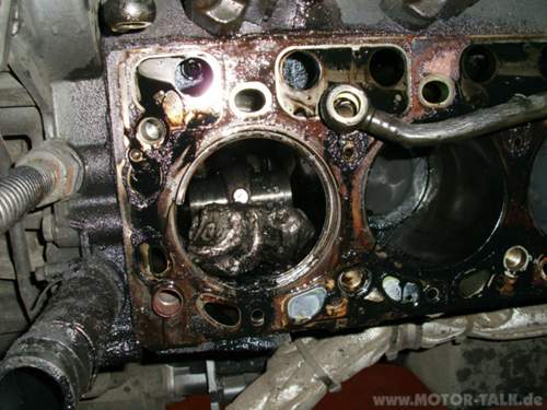

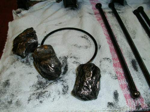

Von meinen Kolbenfotos noch ne Ergänzung. Das FZ qualmte extrem, klapperte, lief aber noch🙂 Das Alumehl kommt aus dem Ansaugkanal, vom Kolben sind nur noch 3 Klumpen übrig. Sozusagen Kleinholz im Motorblock..
th
32-kolben
31-zylinderkopf
34-reste-der-kolben

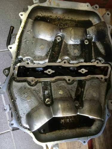

Nissan 3,5L Motor, leider nur das eine Foto das war aber die untere Hälfte der Ansaugbrücke 😁
Hab mir aber gedacht passt zu den Bildern von Tommel1960
Img-1297
Img-1294
