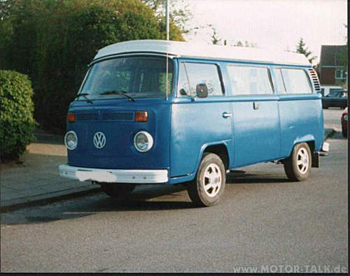

Da ich gerade vom Kolben/Zylinder ein Beitrag gebracht habe. Hier mal ein paar Fotos von meinem Geliebtesten T 2 Bulli. Da wurde der Kolbenbolzensicherungsring 😮 vergessen. War ein Originaler VW Austauschmotor, der in meinem Bulli `71 er (700 D Mark für den Bulli bezahlt) eingebaut wurde. Der Sicherungsring wurde wohl "vergessen" , bin mit dem aber paar Tausend von Km gefahren. Bis ich durch Zufall das endeckt hab. Riefen im Zylinder, von dem Schleifenden Kolbenbolzen: (steht bei mir zur Abschreckung auf dem Schreibtisch noch rum)

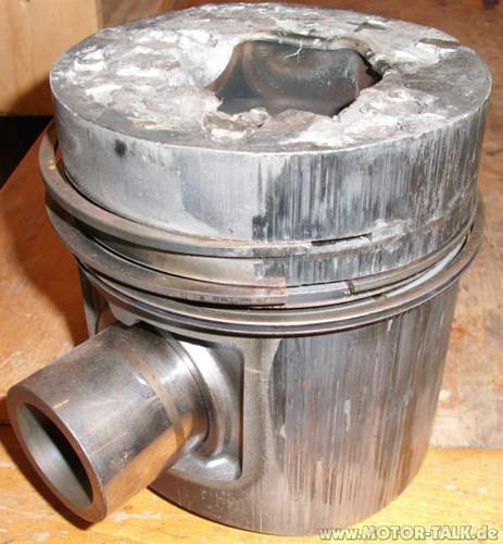

Na ja, wenn ich die Kolbenringzone bei meinem Motor so betrachte, kommt mir das kalte Grausen. Anders sieht es bei unseren heutigen Motoren wohl auch nicht aus... Hoffentliich halten sie alle noch durch 🙄 (deshalb das Horrorkabinet)
1-kolben

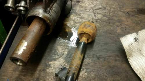

mondeo,4-5 jahre alt.der ablaufschlauch vom wasserkasten oder klima(?),war selber nicht dabei,ist so ungünstig positioniert das wasser allmählich "durch" die manschette in die lenkung ging.
ähnliches hatte ich auch schon beim agila a.
für die laien:der rost gehört dort nicht hin 😁 die lenkstange ist sonst schön glatt für den simmerring.
Lenkung-mondeo
Unwichtiges Bauteil, die Lenkung, und nach 4 J darf die auch so aussehen 🙂
