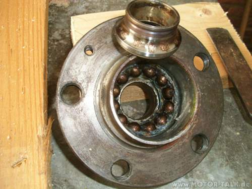

Nicht ganz so tragisch, aber sehenswert. Ein Radlager HL von einem Skoda Fabia, der sich ab 30 Km/h anhörte wie ein Güterzug. Der Besitzer dachte es währe der Auspuff, und hat ne neue Anlage mitgebracht, die ich ihm auch untergebaut habe. Kam aber gleich zurück, der Auspuff ist ja immer noch undicht, ein sehr grauenhaftes Geräusch. Wie man sieht war es nicht der Auspuff sondern das Lager. Ist ein VW Kompaktlager (ca 50 - 70€) das schnell zu wechseln ist. So werden Fehldiagnosen gemacht, der hat wohl mal länger auf einer Stelle gestanden.
th
ups, da sind kugeln drin, keine kegelrollenlager?
so sahen die vorderen lager an meinem r4 auch mal aus. damals mit nem kumpel (der hatte nen abzieher) selbst versucht zu wechseln. raus gingen die, aber die neuen nicht mehr rein. über mittag kamen die dann in ne plastiktüte und in mutterns tiefkühltruhe. nach der pause flutschten die dann auf -18°C gekühlt wie nix in ihren sitz.
Ja, richtige Kugeln, wie beim Fahrrad. Das nächste Radlager wartet schon, ein Ford Ka. Da sind Rollenlager drinne, die richtig zermahlen sind. (auch das Güterzuggeräusch) Wenn der (mitlesende) Besitzer morgen vorbei kommt, es nicht zu warm wird, Kiste Bier dabei ist, stell ich ich zerbröseselnden Teile auch rein. Die sehen aber schlimmer aus,

btw:wer verwechselt denn auspuff mit radlager?sägezahn und radlager kann ich ja noch verstehen...

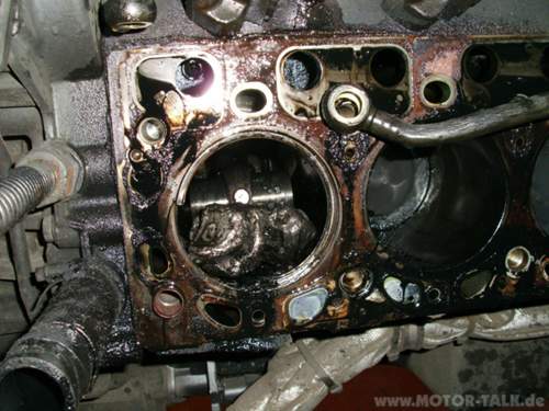

Hoffe den Gott des KFZ s beruhigt zu haben (falls es den Gibt). Diesen Kolben kann wohl auch keiner mehr retten. Das NFZ stand mit Vollgas am Straßenrand, und Qualmte wie ein Drache. Kolben weggebrannt.. Nur noch kleine Splitter übriggeblieben.
Und sach dem Fahrer noch, mach ihn aus aus aus, Warum?.
