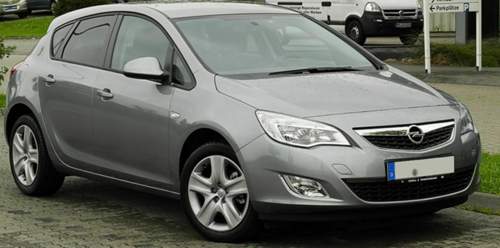

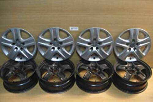

Die GM Stahlfelgen sind für passende Radkappen gedacht, die dann täuschend echt nach Alufelgen aussehen.
So sieht das dann bei Opel mit den „Design-Stahlfelgen „ aus , hab an nem Vectra in Winter selbst mal welche gefahren.
Ist im Prinzip ne schöne Idee, hat sich aber nicht durchgesetzt weil einfach nur ein Design angeboten wurde.
Aber allemal besser als ne Standardstahlfelge mit ner häßlichen Baumarktplastikkappe.

Sieht zwar täuschend echt aus nur verstehe ich nicht warum man das machen sollte, da kann man dann auch gleich eine Alufelge ohne Radkappe nehmen.....
Stahlfelgen können halt mehr wegstecken, nach einem Randsteinbesuch tauscht man hier maximal die Kappe und alles ist wieder gut ;)
