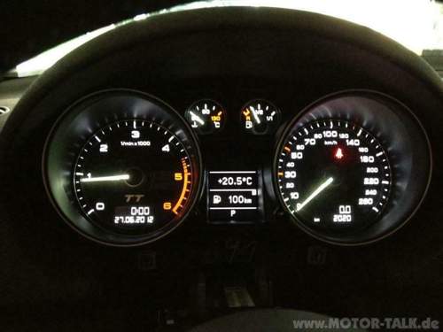

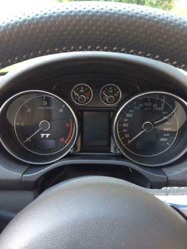

Wenn es rein um den Zeigerausschlag geht würd ich einfach den Facelift Tacho vom TT 8J nehmen... hab ich auch so gemacht 😉
Ich hab halt noch die Zeiger auf weiße Beleuchtung umgelötet 😉
562869-3698744983249-2068695628-n
318764-3720910017361-1553425017-n
