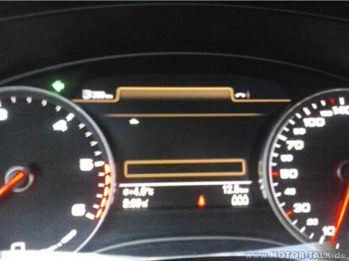

Mein MMI friert immer öfter ein... da hilft meist immer nur ein Reset.
Das habe ich nun mehrfach die Woche.
Weiterhin passiert es oft, dass das Farb-FIS zwar da ist, aber alle Menüs(Registerkarten) leer sind!
Der 🙂 kann keinen Fehler finden.
Im Bild sieht man, dass ich sogar noch mit 91 km/h einparken kann!! 😉

Hier mal ein Bild von meinem leeren FIS.
Der Freundliche glaubte mir bisher nicht und beweisen konnte ich es auch noch nicht.
(Jetzt schon)
Leer
(Jetzt schon)
na dem "Freundlichen" würde ich aber Beine machen.....

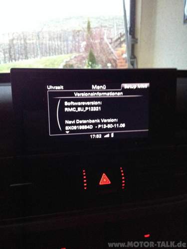

... so, der Dicke ist wieder da. Scheint nach kurzem Test zu funktionieren.
Der 🙂 hat eine SD-Card aus IN bekommen und eingespielt. Habe mal Bilder vom Stand vorher und nachher gefertigt. Kann Jemand was dazu sagen?
MfG Tinchen
Vorher
Nachher
