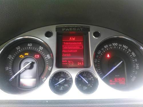

Bei der Premiumfreisprecheinrichtung hast du 2 verschiedene Möglichkeiten das Handy mit dem Auto zu verbinden.
1. Premium (rsap-Modus, Handy wird "deaktiviert" und Außenantenne wird genutzt.)
2. Freisprechen (Handy wird per Bluetooth mit Auto verbunden. Empfang is schlechter weil das Auto den Empfang mindert.
Nachteil bei rsap-Modus: Wenn man außerhalb dem Fahrzeug telefoniert und losfahen will wird die Verbindung unterbrochen weil das Handy eine neue Verbindung zum Netz aufbaut. Genau so ist es beim aussteigen während einem Telefonat.
Vorteil Freisprechen: Man kann während einem laufenden Telefonat ins Auto steigen und losfahren (Handy verbindet sich mit Freisprecheinrichtung) und weiter telefonieren. Genau so ist es beim aussteigen.
Genau so die Datenfunktion geht bei "Freisprechen" weiter.
In den Bilder hab ich die Einstellungen fotografiert
Einstellungen
Telefoneinstellungen
Telefonmodus
