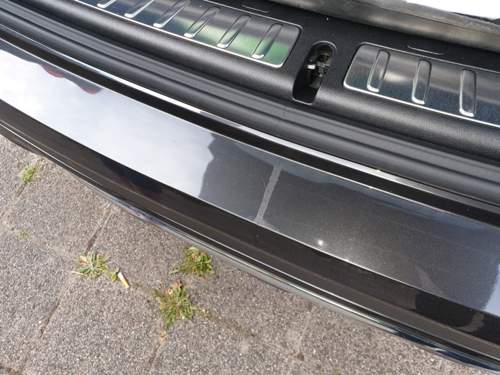

Hallo liebe Leute,
schon kurz nach dem Entfernen einer mittig sitzenden, klebrigen Schmutzspur, beginnt direkt am unteren Rand der Kofferraumklappe und sich verjüngend ergiessend, bis ans untere Ende des hinteren Stossfängers, bildet sich eine neue Verschmutzung der gleichen Art.
Der erste Verdacht war, das eine Flüssigkeit irgendwo austritt oder der Hund sich unbemerkt darauf erbrochen hat.
Wegen des ständigen Wiederkehrens denke ich inzwischen eher, das es sich bauartbedingt um einen Abfluss der äußeren Verschmutzungen am Fahrzeug handelt. Überzeugt bin ich davon allerdings nicht, weil der Rest eben deutlich sauberer ist.
Hat jemand ähnliche Erfahrungen oder gar erhellende Erkenntnisse was die Ursache betrifft?
Vielen Dank und liebe Grüße

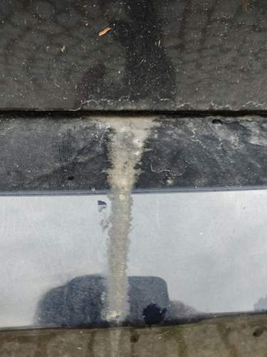

B1
B2
B3

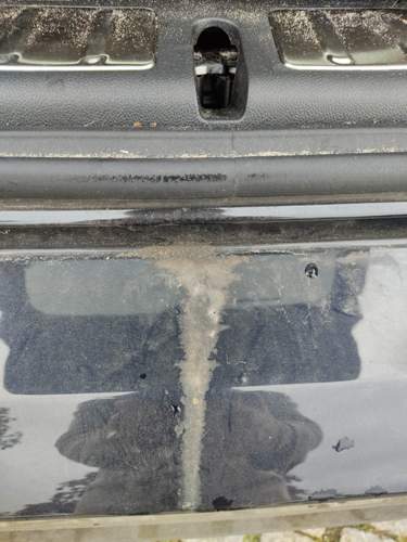

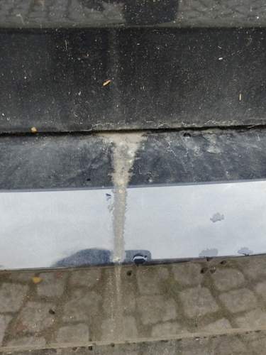

servus, lt deinen bildern definitiv ausgelaufenes WACHS der hohlraumkonservierung ....... dürfte jetzt bei kälterem wetter aufhören.
sicher ein produkt unseres hitzesommers und verstärkt sichtbar durch schmutzeinlagerungen.
(wobei der optische mangel, bei dem sandanteil im kofferraum, sicher nicht stark ins gewicht fällt🙂)

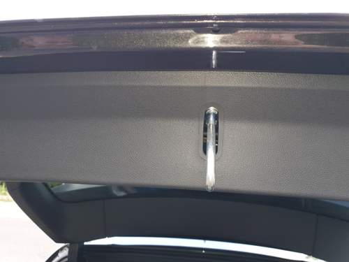

Aber auf die Frage des TE zurückzukommen - ich tippe auch auf großzügig verwendete Hohlraumkonservierung. Interessant wäre da mal ein Bild der Unterkante der Heckklappe.

Meiner hatte das auch drei Mal in diesem Sommer. Sieht gar nicht schön aus. Ich tippe auch auf die Hohlraumkonservierung... Hoffe, kommt nie mehr vor.
Es tritt genaus aus dem mittleren Loch auf der Heckklappe aus.
Natürlich ist das Konservierung, die wird jahrelang austreten. Kenne ich noch vom Golf von 25 Jahren :-). Ist doch gut so, lieber mehr als zu wenig.

Mal 'ne andere Frage. Mit was für einem Mittel bekommt man denn das Wachs am schonendstem weg?
Mit Silikonentferner (1 Liter für kleines Geld im Baumarkt/Lackiererbedarf) und einem weichen Tuch.
