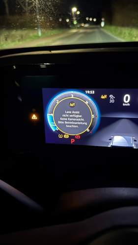

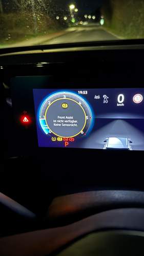

Ich habe unseren Tiguan im August 2024 in der Autostadt abgeholt. Es ist der Tiguan R-Line 2.0 TDI SCR 4MOTION mit 193 PS.
Am Anfang gab es überhaupt keine Probleme. Seit ca. Oktober häufen sich:
1.) Ausfall der Sensoren (siehe Fotos)
2.) Erkennen von nicht vorhandenem Hindernis beim Einparken in Fahrtrichtung nach hinten rechts
3.) Nicht erkennen von Parklücken auf der rechten Seite
Alle Probleme treten sehr gehäuft auf, das Einparken funktioniert fast gar nicht mehr ohne Abbruch. Es nervt einfach nur gewaltig. Heute ist er in der Werkstatt und man teilte mir mit, dass die vorgesehene Zeit bis 11 Uhr überschritten werden muss, weil es eine "Rückrufaktion" gäbe (mehr Auskunft gab es nicht) und ein neues Softwareupdate aufgespielt werden müsse. Ich bin gespannt, wie es sich anschließend mit den Assistenten und dem Einparken verhält.
Fehlermeldung Tiguan 1
Fehlermeldung Tiguan 2
Fehlermeldung Tiguan 3
Der Ausfall der Sensoren ist einfach eine Kamera ohne Durchblick. Das ist normal, wenn die Scheibe vor der Frontkamera beschlägt und verschwindet idR nach kürzester Zeit wieder (sobald die Scheibenheizung ihren Job erledigt hat).
Der Rest klingt nach defekten Parksensoren.
