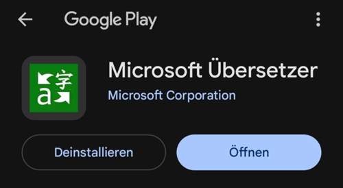

Hallo Benji123,
danke für Deine Rückmeldung. Leider konnte ich nur etwa die Hälfte verstehen. Nutzt Du einen Übersetzer für Deine Texte hier?
Wenn ja, der Übersetzer scheint nicht gut zu sein.
Ziehe Dir doch kostenlos im Android PlayStore zum Versuch einen guten Translator. Meine Empfehlung findest Du im Bild als Screenshot Anlage.
Viel Erfolg und beste Grüße
