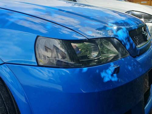

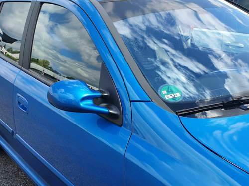

Alles wird werden!
Heute kam der blaue G Astra Fahrer mit seinem "Neuwagen" wegen Felgen und Abnahme.
