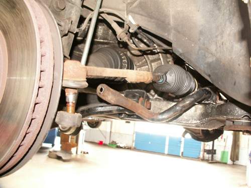

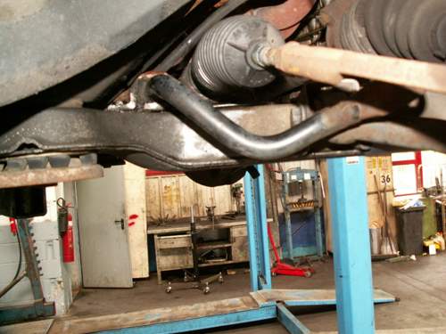

Mein Stabilisator an der Vorderachse hat Spiel, die Gummis sehen auch nicht mehr gut aus (etwas zerschrumpelt 😉)
Auf Skandix habe ich nur den kompletten Stabilisator gefunden.
Kann man die 2 Lagerungen nicht einzeln austauschen ?
Mit was für einer Arbeit ist das verbunden wenn des komplett mit dem Stabilisator gewechselt werden muss?

Gummis sind mit dem Stabi "vervulkanisiert"... daher an sich nicht einzeln austauschbar. Es gibt irgendwo Gummis / Buchsen zum neu verkleben... soll aber alles halber Kram sein so weit ich weiß... den kompletten Stabi tauschen wird also das Beste sein!
Auto muss auf die Bühne um das Fahrwerk komplett zu entlasten... dann kann man alle Verbindungen lösen... wohl mit etwas Kraftaufwand... 😉

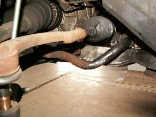

Bei meinem ist es so, dass ich schon versuchen würde, den Stabi ganz rauszuholen und aufzuarbeiten, so wie der blättert. Ein neuer kostet ja doch einen Batzen Geld.
@Elchpfleger schrieb am 15. Juni 2019 um 09:42:19 Uhr:
ca. 175 TEURO (OEM) .. aber... das hält/federt/dämpft dann evtl. wieder 25Jahre 😁 (obwohl man ja langsam mitbekommt, dass die heutigen Materialien nicht mehr, wie vor x-Jahrzehnten, qualitativ hergestellt sein könnten)

... so viel ich weiß und mir vorstellen kann muß der Stabi komplett raus und wenn nur die Gummis gegen PE Buchsen getauscht werden sollen, dann muß der Stabi an den Stellen gründlich von den vulkanisierten Resten der Gummis befreit werden... da ist das chic machen des restlichen Stabis wohl nur Kinderkram!
So ganz ohne dürfte das Ganze also nicht sein... und das Ergebnis ist wohl fragwürdig... 😉
Also Arbeit und Zeit spart man wohl nicht damit.
