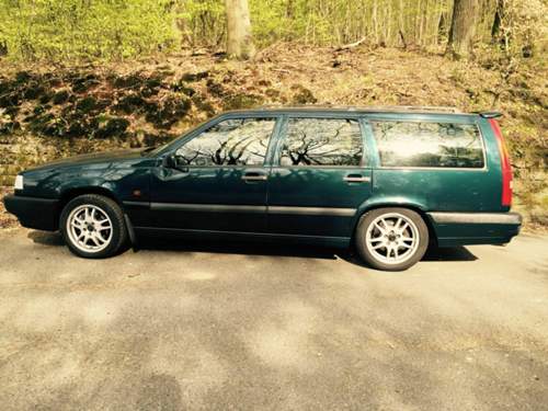

Hey Leute, ich kram den Thread noch einmal raus.
Also die Nivomaten sind wohl tatsächlich durch. Ich hatte meine Sommerreifen im Kofferraum und der Elch hing hinten recht weit unten und kam auch nach einer Fahrt von etwa 15 Minuten nicht wieder hoch. Der normale, unbeladene Zustand ist auch nicht der schönste. Hiervon habe ich ein Bild gemacht.
Jetzt würde ich das gerne mal angehen und am liebsten bei der Gelegenheit auch etwas tiefer kommen. Wie ist das denn mit Tieferlegungsfedern für hinten und vorne, wenn ich die Nivos weglassen möchte? Es gibt ja diese verstärkten Federn für die Hinterachse. Oder sollte ich auch über neue Dämpfer nachdenken? Was würdet ihr mir denn empfehlen?

Nivos sind definitiv fertig von deiner Beschreibung & Foto, also sollten eh neue Dämpfer rein ob Nivos wieder oder was anderes bleibt dir überlassen.
Hinten mit Nivos hast du nur 2 Varianten und tiefer heisst Sportnivos & Sportnivosfedern da bist du mit gut über 1000€ dabei (1x Sportnivo = 490€).
