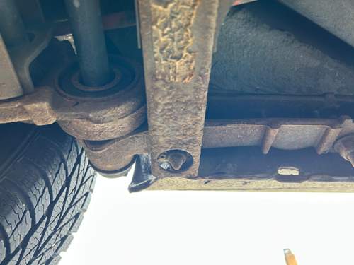

Ich bräuchte mal Eure Hilfe zum Stabilisator (Hinterachse) Renault Megane I Grandtour 3004 / 596.
Laut TÜV ist der Stabilisator an der Hinterachse durchgerostet. Das ist ein Rechteckrohr das angeschraubt ist.
Nun suche ich im Netz nach einem passenden Ersatzteil und finde nur ein Ersatzteil mit der OE Nummer 7700827178.
Ist das Ersatzteil für mein Modell das richtige? Mit welchem Drehmoment muss das Rechteckrohr festgeschraubt werden?
Mit welchen Drehmoment muss ich den Spurstangenkopf (re) festschrauben?

moin ja ist das richtige teil, kriegt 120 Nm, bei dem spurstangenkopf müsste das drehmoment 50 Nm sein, bin mir aber nich zu 100pro sicher. MfG
bei unserem Renault Scenic I Phase II, JA04, HSN/TSN3004/575, Motor K4M, Modell RXE, BJ. 2000, 180 tsd km, ist auch der Stabilisator der Hinterachse durchgerostet. Dieser ist wohl nur an 2 Schrauben ? an beiden Seiten befestigt. ET habe ich bereits. Ist es möglich den Stabi ohne Hebebühne, ggf. Entlastung Hinterachse, zu tauschen, insbesondere Zugang zu den Schrauben? Kleine Auffahrrampe (20 cm) und Caramba hätte ich.
