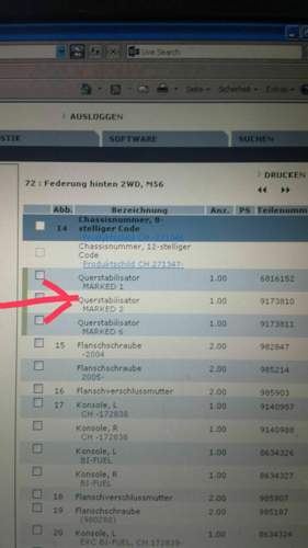

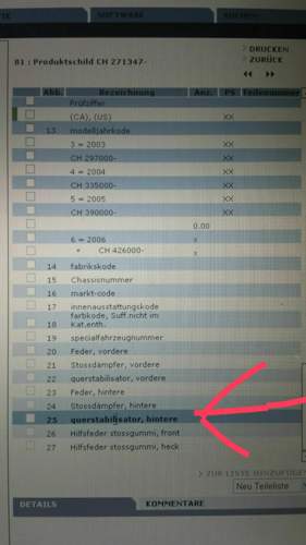

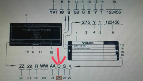

Also den stabi gibt es definitiv nur von volvo. Kostenpunkt rund 200 euronen. Der richtige "code" ist über das schild im motorraum herauszufinden (1, 2 oder 6), diese unterscheiden sich im durchmesser, kosten das selbe. Hab hier mal die fotos welcher bei mir zutrifft.
Hoffe das hilft dem nächsten der sucht.
LG aus Wien
