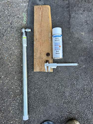

Hatte am Samstag leider nur kurz Zeit. Habe versucht die Schrauben aufzubekommen, nach dem ich sie 3 Tage mit Caramba behandelt. Leider erfolglos. Nachdem sich mit einer 1m Hebelverlängerung an der Rätsche auch nichts getan, habe ich erstmal abgebrochen. Denn nach schwer ist leicht und die Schraube ab. Werde nun sicherheitshalber zwei Ersatzschrauben besorgen. Ggf. kennt hier jemand die Maße/Länge. Danach gehts zu einem Bekannten auf die Hebebühne mit Schlagschrauber.

Renault hat auch nichts. Auf einer baltischen Seite konnte zumindestens die Maße für 7703002153 bzw 2414 finden: M12 * 125 (vermutlich Steigung) - 163 (vermutlich Länge)

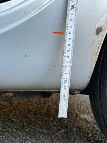

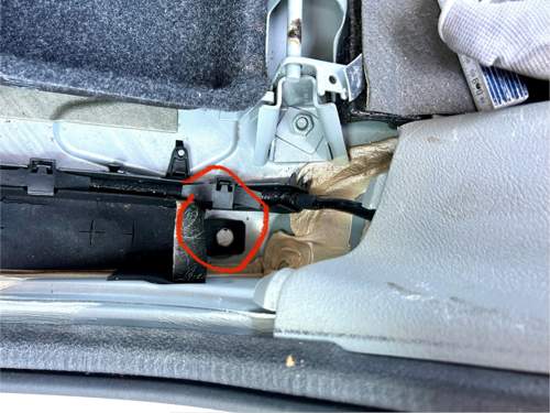

nachdem ich wg. Wassereinbruch die hinteren Schwellerverkleidungen hinten innen am Türeinstieg entfernen musste und so auch an den Schraubenkopf der Stabi-Verschraubung rankam, nutzte ich die Gelegenheit den Stabi zu tauschen. Meine Sorge war, dass die Schrauben abreißen, da auch mit einer Rätschenverlängerung und mehrmaligem einsprühen mit diversen Rostlösern (nigrin, caramba) die Muttern sich kein mü bewegten. Anglühen war mir zu gefährlich und ein Schlagschrauber stand nicht zur Verfügung. Weiter brachte mich das Spray Rostschock von Meicon. Die Schraube ist heil geblieben und tatsächlich ca. 16 cm lang und ein Feingewinde, wie vorher recherchiert. Anbei ein paar Bilder zur Nachdokumentation.
