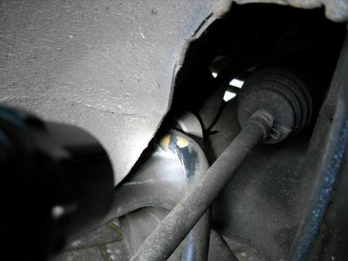

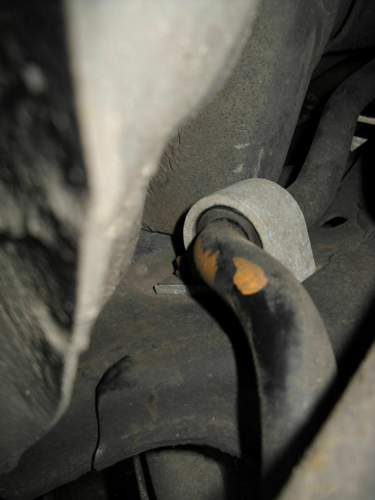

Mal wieder zum Thema zurück: Es gibt wohl in der Tat zwei verschiedene Ausführungen. Ich habe einen 40er bei dem ich mit den Fingern an den Schraubenkopf komme und auch eine Spielzeugnuss von einer 1/4"-Ratsche aufstecken kann. Aber damit lässt die Schraube sich nicht losdrehen! Nuss von einer 3/8"-Ratsche geht erst gar nicht drauf. Selbst mit hochgeklappter Spurstange wird das nichts. Die Schrauben sitzen auch fest. Ich hänge zwei Fotos ran wie es bei meinem Elch aussieht.
Spargel, mach doch mal ein Foto von der Ecke mit Werkzeug drauf. Das hat noch nie jemand gemacht und so lange hört es sich für mich wie eine Sage an, die begeisterte Elchschrauber sich bei langen Lagerfeuerabenden erzählen. 😉
Stabibuchse VR - Lage
Stabibuchse VR - Detail
Gut gemacht Findus, nur mit Bildern kommen wir hier weiter.
Glaube die Geschichte von Spargel erst, wenn ich Bilder sehe von der Ratsche mit Nuss "in situ"....
also an Ort und Stelle der Schraube...
Sobald ich ans Traggelenk gehe, mache ich die Bilder. Liegt´s an der Knarre? Wieviele Zähne haben die Eurigeigenen? Habt ihr Kardangelenke, um die Knarre etwas zu schwenken?
