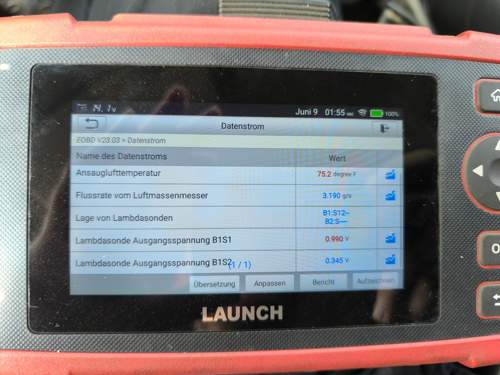

Also hab gerade Fehlerspeicher nochmals ausgelesen Kontrolllampe war jetzt aus. Anbei habe ich ein Bild gemacht von den Standwerten im Leerlauf.
Bild #211554645
War der Motor zum Zeitpunkt deiner Messung schon warm.
Die Ansauglufttemperatur mit genau 24 °C , kommt der Wert hin
Die Vorkatsonde zeigt da gerade fast 1 V an, war die da noch am Heizen, weil der Motor kalt war.
Also zum Zeitpunkt der Messung war der Motor schon Betriebswarm ca 10 km gefahren.
Die Ansaug Temperatur kommt fast hin ja.
Ansaug 24 Grad und draußen waren es 22Grad.
Das Problem mit der Vorkatsonde War für mich jetzt auch wieder neu. Da Fehlerspeicher P0141 Heizkreis Bank 1 Sensor 2 sagt und nicht Vorkatsonde Sensor 1 . Aber der Angezeigte Wert hat sich im Leerlauf so verhalten und während der Fahrt dauerhaft gesprungen bis runter auf 0,040V und dann Schlagartig wieder hoch

Das Sprunghafte (0.040 V bis 0.990 V) ist ein klares Zeichen für ein Problem. Der Kraftstoffdrucktest und der MAF-Austausch sollten das klären. Wenn nicht, liegt ein Sensordefekt vor.
Dies würde den vorherigen Fehlercode „Stromkreisunterbrechung“ erklären und passt zu deinem Bericht, dass die Kontrollleuchte wieder aufleuchtete.
Dein Launch-Tool interpretiert:
Die Ansauglufttemperatur: 75.2 °F (ca. 24 °C) – in schwarzer Schrift bedeutet, dass der Wert als aktueller Messwert angezeigt wird, ohne mit einem Standard verglichen zu werden.
Die Ansauglufttemperatur von 24 °C ist plausibel, da sie nur geringfügig über der Außentemperatur liegt, was auf einen warmen, aber nicht überhitzten Motor hinweist. Der Unterschied von 2 °C ist normal, da der Motor und das Ansaugsystem Wärme abgeben. Keine Auffälligkeit hier.
Flussrate vom Luftmassenmesser: 3.190 g/s – Blau zeigt an, dass der Wert mit dem Referenzwert übereinstimmt (Normalmodus). Für deinen 2.0L-T4-Motor im Leerlauf ist 2–4 g/s akzeptabel, und 3.190 g/s liegt am oberen Rand. Dies deutet darauf hin, dass der Tester den Wert als normal einstuft, obwohl der Verdacht auf einen defekten MAF (keine Reaktion beim Abstecken) weiterhin besteht.
Der Referenzwert scheint großzügig definiert zu sein.
Lambdasonde Ausgangsspannung B1S1 (Vorkatsonde): 0.990 V – Schwarz zeigt an, dass kein Referenzwert überprüft, der Wert als aktueller Messwert angezeigt wird. Technisch ist 0.990 V deutlich außerhalb des Normalbereichs für eine Vorkatsonde. Eine Vorkatsonde sollte im geschlossenen Regelkreis zwischen 0.1–0.9 V schwanken, um das Luft-Kraftstoff-Gemisch zu regulieren (Lambda ≈ 1).
Der Wert von 0.990 V im Leerlauf deutet auf ein fettes Gemisch hin, während 0.040 V auf ein mageres Gemisch hinweist. Das sprunghafte Verhalten (0.040 V bis hoch) ist abnormal.
Da die Zeile nicht rot ist, definiert der Tester offenbar keinen strengen Referenzbereich für diesen Parameter, was ungewöhnlich ist.
Dies unterstützt den Verdacht auf ein Kraftstoffproblem (z. B. Pumpe), einen fehlerhaften MAF – eine Störung im Steuergerät oder Verkabelung könnten die Signale ebenso beeinflussen.
Lambdasonde Ausgangsspannung B2S1 (Nachkatsonde): 0.345 V – Blau zeigt, dass der Wert mit dem Referenzwert übereinstimmt (Normalmodus). Die Nachkatsonde sollte stabil bei 0.4–0.8 V liegen, wenn der Katalysator funktioniert. 0.345 V ist leicht unterhalb, aber der Tester stuft es als normal ein, was darauf hindeutet, dass der Referenzbereich niedriger definiert ist (z. B. 0.3–0.9 V).
