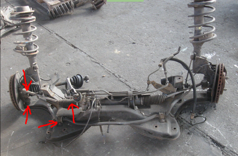

Nun nach 300 K km is es soweit, die Stabibuchsen (Gummilager am Hilfsrahmen) sind ausgeschlagen.
Stabilisator lässt sich bewegen, und es klappert bei Unebenheiten...
Habe aus VIDA die Anleitung
um den ganzen Stabilisator zu wechseln und das sieht sehr umständlich aus.
Hat es hier jemand mal geschafft die Gummibuchsen ohne Absenken des Motor-Lenkgetriebe-Achsträgers zu ersetzen und berichtet wie er es gemacht hat?
Oder hat jemand es vor kurzem machen lassen und kann also einen ungefähren Preis für diese Reparatur nennen?

Querträger weg, Längsträger lösen,das Lenkgetriebe lösen und die Stoßdämfer oben und natürlich die Stabistäbe.
Das vordere Motorlager am Motor und den Krümmer lösen.
Motor muss dabei entweder abgestutzt werden oder man nimmt/baut eine Motorbrücke wo er dann drann hängt.
Klingt alles einfach aber ohne Bühne und alleine ist das schon fast zauberrei.

Stimmt: Es liegt nicht am Werkzeug. Wir hatten testweise auch einen gebogenen Ringschlüssel ("Starterblockschlüssel"😉, zwar als 13er aber der schlug auch schon an. Leicht gewinkelte Ringschlüssel gehen ebenfalls nicht, selbst geschweißter Schlüssel auch nicht, usw. Wie Du schon schreibst liegt das Problem eben an der Schrägstellung der Schraube.
Was Du alles lösen kannst erkennst Du bestens auf dem oft benutzten Bild von scania-manni >Bild Vorderachse<
Besten Dank nochmal an Manni, das Bild ist immer wieder Gold wert! 🙂
Spaß macht die Schraube die durch das Loch geht, das auf dem Bild rechts von dem oberen senkrechten Pfeil ist. Wenn Du Dir etwas Mühe gibst, kannst Du sogar die Stecknuss im Querlenker ablegen. Ist mir passiert: Knarre runter, einmal "klack" und auf der Verlängerung war keine Nuss mehr, aber auch nicht auf dem Hallenboden… 😰

Falls Du tatsächlich absenken willst: Mußt ja eigentlich nur das Lenkgetriebe lösen. Die Motorlager machen das Absenken schon um einige Zentimeter mit. An meinem 6er-Peugeot, einem V6, habe ich den Hilfsrahmen (lt. Handbuch) auf diese Weise unter dem Unterboden mittels der Gewindestangen um ganze 13 cm abgesenkt. Dabei löste ich die vorderen Schrauben des Hilfsrahmens lediglich um 3 bis 4 Umdrehungen.

Wird M10 sein (haben zumindest Lancia, Peugeot und Citroen). Schraub doch eine Schraube heraus. Besorge große U-Scheiben (Baumarkt - Holzabteilung), dann läuft die Schraube auf der Gewindestange besser. Pro Gewindestange 3 Schrauben: 2 zum Kontern, damit sich die Stange beim Absenken nicht herausdreht.

Die haben alle den gleichen Durchmesser. Ich hab nicht gemessen könnte M10 sein wie Spargel meint, vielleicht aber auch M12. Dreh eine der beiden hinteren vom Querlenker raus, da kommt man ohne aufbocken dran. 😉

Habe gerade eine Radschraube angeschaut, die herrenlos im Keller liegt. Ist eine M 12 und trifft damit das Bild von der Abmessung, das ich von den Gewindestangen noch im Kopf habe.

Ich komme mit der kleinen 1/8"-Knarre und sogar mit der 1/4"-Knarre mit dem kippbaren Kopf ganz gut (na ja) ran. Etwas mehr Platz gibt es, wenn der Spurstangenkopf gelöst und die Lenkung ganz nach rechts eingeschlagen wird.

Stabilager links: Hast Du Hände, schmal wie meine, also normal :-)? Damit komme ich samt der kleinen Knarre (sowohl mit kurzer Verlängerung als auch mit Kardan-Umlenkung) auch an die Schraube des linken Stabilagers ran. Also entweder hast Du eine 3/8"- oder gar 1/2"-Knarre im Einsatz und keine 1/4"-Knarre mit 72 (oder 76?) Zähnen, oder Deine Hände sind so groß, dass sie Dir hier im Weg sind, aber zum Kartoffeln säen gut taugen würden. :-)
