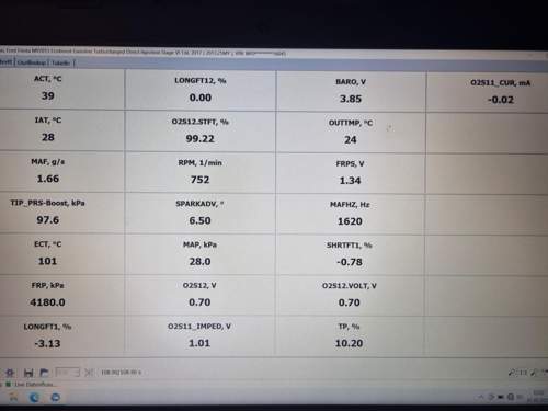

hab mir einen Fiesta ST180 EZ 2017 zugelegt. Gelaufen hat er jetzt ca. 37tkm. Nachweislich.
Hab das problem, das er schonmal im kalten zustand leerlaufschwankungen hat. Sprich, der leerlauf schwankt um ca. 200 upm. hab auch ein Video davon. Dazu schonmal sehe ich im Warmen zustand das die L/h hoch geht von 0,5 auf 0,8 und dann wieder fällt.
Ich weiss nicht ob 1.8 g/s vom luftmassenmesser normal sind. Z.T. niedriger im leerlauf.

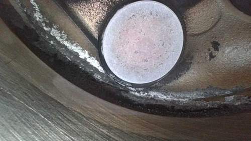

War beim Motoren Instantsetzer und meinte laut Bilder die ich auch habe, das er zu mager läuft. Habe unter anderem Ablagerungen auf den Kolben sowie oben am Kopf. Auslassventile sind relative weiss. Kein Ölverbrauch zu sehen.
Dazu habe ich mir Forscan besorgt. Langzeitadaption stand bei -7% was fürs starke abmagern steht.
Kann mir wer sagen wonach ich mit Forscan oder allgemein suchen kann/muss?

Die Ablagerungen auf dem Kolbenboden sind völlig normal beim 1.6l Ecoboost, bzw. jedem anderen Direkteinspritzer. Hast du überhaupt Fehlercodes?
Short und Long Fuel Trim sollen eigentlich +/- 5% max. sein.
Man sollte das Ansaugsystem mal mit einer Rauchgasmaschine überprüfen, ob irgendwo ein Luftleck ist.
Setze mal mit Forscan alle erlernten Werte des Motorsteuergerät zurück, also die Werte des Ansaugsystem/Leerlauf Adaption.

So ungefähr sieht ein in Ordnung Leerlauf des Fiesta ST182 aus. Warmer Motor,Außentemperatur ungefähr 22°C, Klimaanlage aus.
In dem Fall 198.000km gelaufen. BJ2012.
Und die Servicefunktion alle Anpassungen zurück setzen. Damit wird Leerlauf usw. neu gelernt auf der nächsten Fahrt.
Hier ein Video. Da musst du hinkommen. https://youtu.be/0DhLKwDCCg4?si=aV0UVeKZJUX6YQKY

das mit den alle anpassungen zurücksetzen hab ich nicht. Welche version hast du? Hab nur Nockenwellenversteller und Saugrohrklappen adaption zurück setzen.
bin auf pcm gegangen und dort stand das nicht alle module angesprochen werden können.
Langzeit sprang dann direkt wieder auf -7%

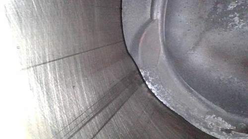

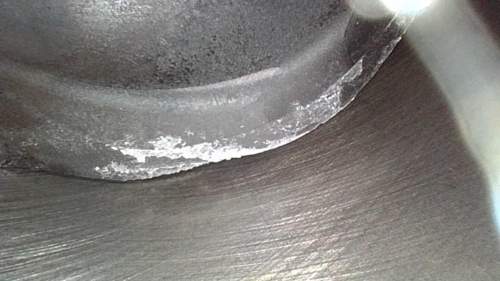

pack mal meine Fotos da rein.
02
07
09
dazu
jetzt bei -3% ... sind auch grad 25°C.

Sieht soweit alles normal aus, genau wie bei meinem,ausser die Riefen in der Zylinderwand. Ich glaube Forscan hat was in der Zwischenzeit verändert über die Jahre, so weit ich mich erinnere vor ein paar Jahren gab es da beim PCM noch eine andere Servicefunktion. Ich habe die ganz normale aktuelle Forscan Version von 2025 2.3.65 . Aber ich habe die erweiterte Lizenz. Es kann gut sein das da der Unterschied liegt.
Ich benutze einen von Forscan empfohlenen OBD Adapter den OBD Link EX. Damit hat man den vollen Funktionsumfang. Alle Steuergeräte.
besitze ebenfalls diesen Adapter. Extra aus den USA einfliegen lassen. Ebenfalls habe ich für ein Jahr die erweiterte Lizenz gekauft.
Trotzdem stimmt da was nicht, wenn er bei konstanter Fahrt anfängt kurzzeitig anzufetten. Macht er auch schon mal im Leerlauf. Hatte auch schon mal das ich leerlaufschwankungen hatte von +-200 upm. nach dem Kaltstart.
ggf. haben die Software im Steuergerät über die Jahre was geändert.
Es gibt übrigens für die Fiesta ST 182 wieder ein Softwareupdate des Motorsteuergerät. Nur so zur Info. Ford Werkstatt kann dir das raufspielen. Aber nur wenn du nicht allergisch bist gegen Ford Werkstatt.
Deine hintere Lamdasonde der Messwert ist unterschiedlich zu meinen Messwerten.
