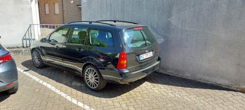

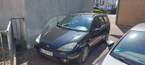

Habe mir vor etwa 3 Wochen das vermeintliche Schmuckstück zugelegt. Leider ergab sich nicht die Möglichkeit vor Ort auf eine Bühne zu fahren und das Fahrzeug ordentlich begutachten zu lassen. Somit also halb blind gekauft.
Am Samstag beim Schrauber meines Vertrauens gewesen, der wollte ihm am liebsten direkt die frische Plakette abkratzen. 😰
Wirtschaftlicher Totalschaden. Und er selber ist auch nicht bereit das Fahrzeug "wiederherzustellen".
Hat irgendjemand eine Idee was man machen kann?
Oder evtl Interesse an einem neuen Projekt?
Also: Gemacht werden müsste das gesamte Fahrzeug ab/inklusive Schweller abwärts. Scheinwerfer fast blind und die Sitze bräuchten eine Vollreinigung.
Der Motor läuft glücklicherweise rund und treibt das Geschoss entspannt auf 230 hoch.
Wird er aber aufgrund des jetzigen Wissensstandes nicht mehr fahren.
TÜV noch bis 08.2022.

Gemacht werden muss drunter quasi alles: Radaufhängung, Bremsen, Stoßdämpfer, die kompletten Achsen sollten bearbeitet und neu lackiert werden, Unterboden von Rost befreit und versiegelt werden, Querträger am Heck komplett ersetzen, Schweller schweißen, etc. Quasi das volle Programm.
@Javahopper: Vollkommen richtig, gebe ja auch zu mich da blenden gelassen zu haben. Und nicht zu knapp.
Das meiste was du aufgezählt hast sind Verschleiß-Reparaturen, und Arbeiten um ihn zu verschönern ... ich denke du hast einen in einem Top-Zustand erwartet? Dann hast du wirklich etwas falsch gemacht.
Aber das Auto wieder Fit zu bekommen, auch für den nächsten TÜV, ist kein Problem.
Ne, ich brauche ihn nicht schöner sondern nur durch den TÜV im August. Dafür kann ich aber nicht tausende Euros aufbringen. Mit max 1000 hab ich ja kalkuliert, aber geschätzte 4000 ist mir ne nummer zu heftig.
Achsen lackieren ist verschönern 😉. Unterboden entrosten ist auch verschönern, solange es kein Loch gibt ist es für den TÜV unwichtig. Du kannst das Auto nicht für die Ewigkeit erhalten, das nötigste machen, besonders für den TÜV, alles andere ist vergeudet.
Bremsen und Achsen machen ein paar hundert Euro, das ist auch etwas was man gut selber machen kann.
Die große Fragezeichen ist die Karosserie ...
Und fängt leider auch das Ausrufezeichen an. Beim heben auf der Bühne ist auf der Beifahrerseite der vordere Gummiklotz im Schweller verschwunden. Auch an anderen Stellen konnte der Schraubenzieher in den Hohlraum eindringen. Fast komplett zerfressen ist der hintere Träger der Karosserie kurz vor der Ahk.
Und das sind nur die offensichtlichen Mängel.

Ich war gestern beim TÜV und konnte ihn zu einer "kostenlosen Voransicht" überreden. Wie FocusGT schon richtig interpretiert hatte, das meiste sind tatsächlich Schönheitsarbeiten.
Für den TÜV im August brauche ich lediglich einen Satz Bremsen neu, Reifen neu, Scheinwerfer neu (schon bestellt) und die Schweißarbeiten.
Und so wird jetzt aus dem Titel Vollkatastrophe --> ich rette den ST 170
Bin für alle Tipps und Teileangebote dankbar. Ohne dieses Forum wäre der FoFo für 500,- an irgendeinen Exporteur gegangen.

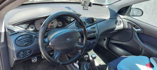

Ansonsten ist die Kiste nicht schlecht ausgestattet.
-KLIMAAUTOMATK
-Sitzheizung
