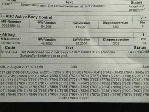

Hallo, beim 500er SL R230 leuchtet die SRS Lampe, der🙂 hat mal die SD rangehalten aber kam nicht in die SG hinein. Also eine Fehlermeldung war eine Unterspannung am Gurtsystem. Genaueres konnte er nicht sagen.
Hat von Euch jemand eine Ahnung was es sein könnte?
Danke LG Tom

So, heute mal wieder die SD machen lassen...
Bericht am Foto..
Was soll ich jetzt (und wo) für Kabel prüfen oder was ist zu tun? (Was ich selbst machen kann)

Zündpille hab ich auch gurtstraffer
Aber ich hab mir so eine scheiß Star Diagnose selber gekauft
Ich kann den Fehler weg drücken
kommt aber wieder wenn ich fahre und den Gurt bewege

Ob ihn dies nach 1,5 Jahren (ohne Problemlösung) noch interessiert...😕
Jaein ????
Jedenfalls ist die Lampe seit der SD aus und das ist gut so!
Schönen guten Abend,
ich habe das gleiche Problem; eine zeitlang konnte ich den Fehler einfach zurücksetzen, jetzt ist das Kabel wohl durch.
Gibt es das Kabel einzeln zu kaufen, oder hast Du es gelötet oder anders „geflickt“?
