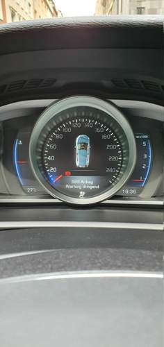

Hatte heute auch das Problem. Ich hatte heute Mittag unter den Sitze gesaugt, direkt danach kam aber keine Fehlermeldung. Auto abgestellt, neu gestartet, zack, war die Fehlermeldung da. Nachdem ich aber das Auto für 15 Minuten abgestellt und abgeschlossen habe, war der Fehler weg... Ich werde mir mal die Steckern unter dem Sitz anschauen. Hoffentlich war das nichts größeres.
Kann schon sein dass ein Stecker locker ist

Ich hatte das Fehler 1Mal vor paar Monaten, damals hatte ich das Auto aus gemacht, abgeschlossen und danach war es weg und nie wieder aufgetreten. Heute, war ich bei den Freundlichen für Service und TÜV und siehe da, TÜV kann nicht gemacht werden, weil der Fehler auf einmal wieder da ist und nicht mehr weg geht. Dazu muss ich sagen, dass als ich das Auto in der Werkstatt abgegeben habe, noch kein Fehler in Bordcomputer angezeigt worden ist. Die Freundlichen meinten, dass der TÜV Prüfer beim Auto auslesen, dieses Fehler gesehen hat (in den Fehlerspeicher) und dann wurde es auch im Bordcomputer angezeigt und sie bekommen das auf die schnelle nicht weg (Batterie haben sie abgeklemmt). Ich muss ein neuen Termin ausmachen, weil sie zurzeit eine hohe Auslastung haben... Meine Frage jetzt.... Wie viel Pech kann man haben, dass der Fehler auf einmal, genau heute wieder da ist (wenn das Fehlerspeicher ausgelesen wird) und wie kann man das wieder gerade biegen? Sie meinten, dass der Fehlerspeichereintrag sich nicht löschen lässt und dass ich zwei Möglichkeiten hätte: 1. Software neu installieren (Auto programmieren) und 2. falls 1. nicht funktionieren sollte, ein neues Airbag Steuergerät... Hat jemand solche Erfahrungen schon gemacht und kann mir weiterhelfen? Danke im Voraus.

Kurzes Update, der Fehler im Bordcomputer ist wieder weg (ohne irgendwas zu machen) und ich konnte aber das Fehler im Fehlerspeicher (obwohl es nicht mehr in Bordcomputer angezeigt war) mit ein Guttmantester finden, es handelt sich um eine Kommunikationsfehler mit dem SRS Airbag modul (mehr Details waren leider nicht vorhanden) aber ich konnte es erstmal löschen. Ich werde das die nächsten Tagen und Wochen überprüfen und erneut auslesen um zu schauen ob es wieder auftaucht und natürlich auch mich drum kümmern, dass es gelöst wird.
