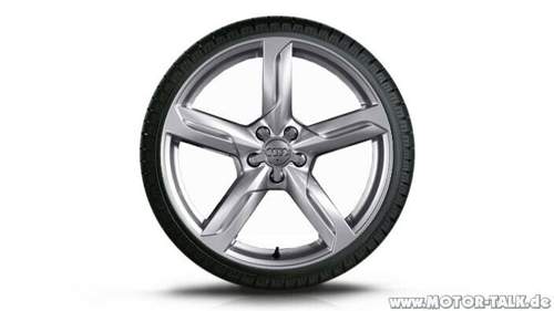

Die Eintragungsgeschichte steht natürlich auf einem anderen Blatt, aber darum werde ich mich wie gesagt die Tage kümmern. Kennt denn jemand die genaue Bezeichnung dieser Felge?

Das z.B. bei Auto-Scout abgebildete Rad hat die Maße wie b
nennt sich ebenfalls -trotz anderem Design 5-Arm-Design 😰
trägt aber die Teile-Nr. 8R0 0735 30 für die rechte Seite
> für alle Modelljahre Q5

Also nochmal kurz für meine Felge (Bild anbei) zusammengefasst:
Winterkomplettrad 255/45 R20 101V im 5-Arm-Design
Felgengröße: 8,5 J x 20
Felgenlochkreis: 112/5
Einpresstiefe: 33 mm
Freigabe Schneeketten: Nein
Teile-Nr. rechts: 8R0073530-8Z8
Teile-Nr. links: 8R0073630-8Z8
Laut Audi-Shop freigegeben für:
- Q5 2009-2012
- Q5 2013
Freigabe für SQ5:
- Noch nicht abschließend geklärt!?
904-ipzm-8r0073530-8z8-deu-001
