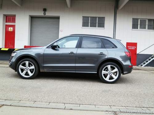

Im Konfigurator werden ja unter "Audi Original Zubehör" noch folgende KomplettrÀder gezeigt:
Winterkomplettrad 255/45 R20 101V im 5-Arm-Design (Foto siehe Anlage)
Hat die schon mal jemand auf einem Q5 gesehen, oder hat vielleicht sogar ein Foto davon? 😕
Die finde ich eigentlich auch nicht schlecht. Schlicht, aber pflegeleicht...

Moin!
Ich wollte euch ja bzgl. der WinterrĂ€der eine RĂŒckmeldung geben. Ich habe mir die 20" WinterrĂ€der nun bestellt...es wird ja nur 1 Design angeboten. Inclusive Nachlass zahle ich nun 2.150,- (Brutto) fĂŒr die RĂ€der.
Die 20" S Felgen, die serienmĂ€ĂŸig als SR beim SQ5 verbaut sind, wĂŒrden im Zubehör als Winterreifen incl. Nachlass ca. 3.500,-€ kosten. Da muss man nicht lange ĂŒberlegen...
Eine Sache ist allerdings noch etwas verwunderlich...der Konfigurator und der kleine Audi-Felgen Prospekt zeigt das von "Fat_Tony1" gepostete Felgendesign. Beim HĂ€ndler zeigte das ETKA aber bei gleicher Beschreibung (5 Speichen, usw...) das in diesem Anhang dargestellte Design.
Mein HĂ€ndler versicherte mir, dass die Darstellung im ETKA die richtige sei...ansonsten dĂŒrfte ich die RĂ€der zurĂŒckgehen lassen. Nun bin ich mal gespannt...😉
