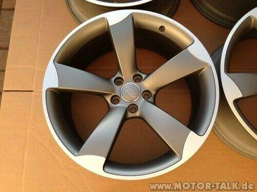

Ich bin auch weiterhin auf der Suche nach einer schönen Lösung in 20".
Hätte furchtbar gern die Rotor-Felge (siehe Anlage), aber die gibt es wohl nicht für unsere Gewichtsklasse, oder? 😉
-t2ec16zhjgsffmm92wkobsb9nn3sc-60-12
Hallo Tony,
nein, obwohl oft irrtümlich bei ebay für den Q5 angeboten. Wegen der Gewichtsklasse nicht zugelassen !
Felge ist auch sehr empfindlich. Nicht ideal für WR.
Viele Grüße bis Kassel 🙂
Freitag
Die Rotoren sind nichts für den SQ5, leider! 😉
Diese Felgen sollen sehr empfindlich sein, deswegen habe ich auch beim S5 keine für den Winter genommen.
Wäre ja auch zu schön gewesen, hätte nämlich bestimmt stark ausgesehen...

Hallo und guten Tag,
die Felgen brauchen keine Abnahme. Sind exakt die gleichen Maße wie die 20" Serienfelgen (d.h. Lochkreis, Breite, Durchmesser, ET) - originale Audi-Felgen - und haben eine Traglast von 730kg pro Rad. Die maximale Achslast beträgt beim SQ5 bei Anhängerbetrieb 1345+80 = 1425kg, also weniger als 2x730kg. Bescheinigung der Traglast von Audi hab ich hier liegen - wenn auch meine Felgen silbern und nicht titan matt sind. Was soll Dir denn der TÜV für eine früher auf dem Q5 serienmäßig verkaufte Felge dann noch eintragen? Genau das hat mich nämlich der DEKRA-Mann meines Vertrauens auch gefragt...
Aber den oben aufgerufenen Preis von 2400€ find ich bisschen hoch. Die Teile kosten Liste neu beim Händler aktuell 2440€. Dann hab ich aber die Räder im Kofferraum liegen, keine Transportkosten, 2 Jahre Garantie incl. Reifenschadens-Garantie. Mit bisschen Geschick sogar noch was Rabatt erhandelbar - oder 1x Wechseln und Einlagern umsonst.
Und ich glaub, als @Person1812 die gekauft hat, lag der Listenpreis auch noch bei 4x580 = 2320€....
Benedict
Die Felgen sind für den Q5 definitiv zugelassen, für den SQ5 konnte man sie nicht bestellen.
Gewichtsmäßig ist der SQ5 doch ein etwas schwereres Kaliber 😉
2x730 sind bei mir aber 1460, also mehr als 1425. Das war einer der Gründe, dir mir genannt wurden.
Ich habe mich nicht genauer damit beschäftigt, aber mir wurde gesagt, die sind nicht für
den SQ5 zugelassen. 🙂. Wie gesagt, genaueres weiß ich nicht 😉
Die kleinen Winterräder für den VFL Q5 dürfen ja auf dem FL auch nicht verwendet werden 😉
Also nochmal....
Zulässige Radlast = 730kg
Zulässige Achslast somit = 1460kg
Hinterachslast SQ5 = 1345kg
Vorderachslast SQ5 = 1315kg
Hinterachslast SQ5 bei Anhängerbetrieb +80kg = 1425kg --> Also weniger als die zulässige Traglast der Felgen.
Wenn die Reifen auch entsprechenden Load-Index haben - was soll dann noch dagegen sprechen?
Hab mir den Spaß gemacht, meine Felgen schon mal zu montieren - selbst die Abstände der Speichen der Felge zur Bremsanlage sind genauso groß die die der 20"-Serienfelgen.
Fakt ist nur der, dass zu Anfangszeiten der Auslieferung des SQ5 die Felgen halt noch nicht im ETKA als passend zu den SQ5 gelistet waren. Weil sich offensichtlich noch niemand drum gekümmert hat.
