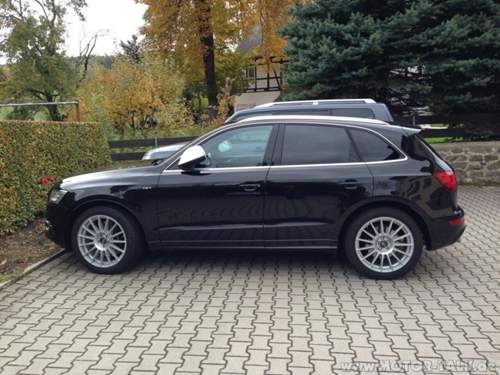

Kannst du als Winterfelgen nutzen.
Im Winter habe ich OZ Felgen, im Sommer original 21 Zoll.

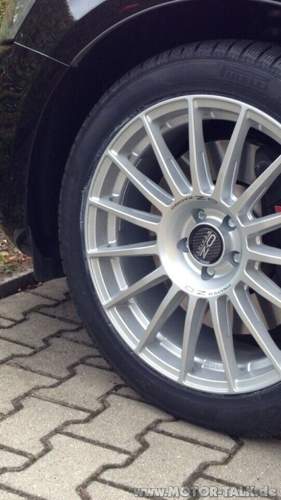

wenn ich auf Deinem Bild es richtig sehe , hast Du die Superturismo Dakar OZ Felge 20" . Aber welche Reifendimension hast Du montiert ?? 255er oder kleiner .??? .
Lt. Felgenoutlet sind für diese Felgen nur Reifengrößen 235/40xR20 vorzusehen. 255er wären für mich besser, da vorhanden vom Vorgänger.
Danke Dir für Deine Information.
Die Räder hatte ich separat von den Reifen gekauft, es sind die OZ Supertourismo Dakar 20 Zoll.
Die Reifen müssten 255er Breite haben, von 235 habe ich noch gar nichts gehört 😉
Ich schau aber nochmal nach 😉

8,5x20 OZ Dakar für alle Q5/SQ5
nur mit 35 er Querschnitt, siehe Teile-Gutachten
http://gutachten.bmf-application.com/oz/superturismodakar/00197713.pdf
Korrektur 9.50Uhr
> nur mit 45 er Querschnitt
Ich habe ein anderes Gutachten und demzufolge 255 / 45 R20 montiert.
TÜV hat mal kurz drüber geschaut, weil er sowieso dort war und es war alles ok!
