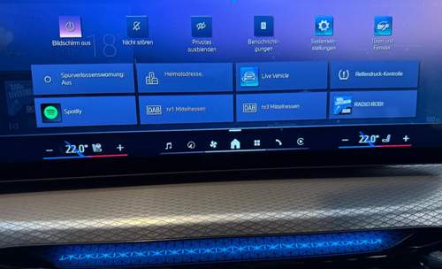

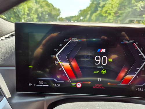

Bist du sicher, dass die Spurverlassenswarnung bei deiner Probefahrt eingeschaltet war?
Du kannst sie in den Fahreinstellungen komplett deaktivieren oder sie in drei Stufen unterschiedlich "sensibel" einstellen (Foto 2).
Meine steht auf "Früh". Ab genau 70 km/h erscheint das grüne Symbol dauerhaft links im Display (Foto 1). Sobald das Fahrzeug meint, ich komme von der Spur ab, vibriert das Lenkrad leicht (habe ich so eingestellt) und das Symbol blinkt.
Unterschreite ich 66 km/h erlischt das dauerhafte Symbol wieder.
Stellst du die Spurverlassenswarnung auf AUS, gibt es auch das grüne Symbol links im Display gar nicht, auch nicht ab 70 km/h (Foto 3).
Alles beim LCI 1 Modell, Baujahr 2023, OS8.

@BeroFunk schrieb am 22. Juni 2025 um 14:31:53 Uhr:

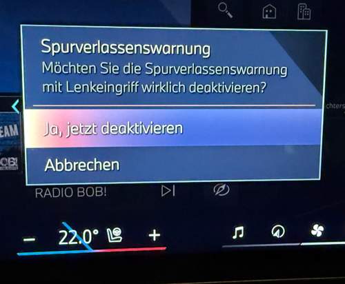

Wenn du alle beiden Lenkeingriffe deaktivierst und und beide auf Aus stellt, wird die grüne Anzeige was bei 70km/h kommt grau? Weil ich hatte da was deaktiviert im Stand und es war direkt grau hinterlegt.
Ich habe heute auf dem Heimweg alle Kombinationen von AN/AUS bzgl. Spurwechselwarnung, Spurverlassenswarnung, Lenkeingriff ausprobiert.
Ergebnis:
Entweder es gibt gar keine Anzeige oder sie leuchtet dauerhaft grün bzw. blinkt grün, wenn ich den Graben anvisiere. 😇
Eine Anzeige in grau konnte ich nicht erzeugen, egal was ich probiert habe. Das bezieht auf OS8. Eventuell verhält es sich bei OS8.5 oder gar OS9 anders.
Ich war nochmal heute am Fahrzeug bei BMW.
Hab nochmal getestet, ist OS8. Sobald ich es auf Aus stelle wird es direkt grau.
Haben die wohl geändert.
