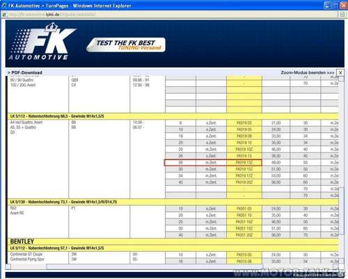

Aber in dem PDF steht doch "Spurverbreiterung durch Anbau von Distanzringen
an der Vorder- und Hinterachse oder nur an der Hinterachse." 😕
Edit: Wieso finde ich im Audi Produktkatalog unter "Spurverbreiterungen mit ABE für Original-Räder/Wheel Spacers with ABE for original-wheels" bei Audi A4 nur 30 mm?
Ist ja geil, 30mm und ABE dazu? Wo? Wo? Hast du nen Link?
Und was, wenn ich vorne und hinten 20 mm montieren will? Ist das alles verwirrend!
Bezüglich der ABE: http://www.h-r.com/katalog_download_de/Audi%2004-2009.pdf
Und dann runter scrollen zu "Spurverbreiterungen mit ABE für Original-Räder"
So wie ich das verstehe, sind alle Spurverbreiterungen dort mit ABE und müssen NICHT eingetragen werden vom TÜV?
Leider bezieht sich dies nicht auf den A4 B8 ;-)
