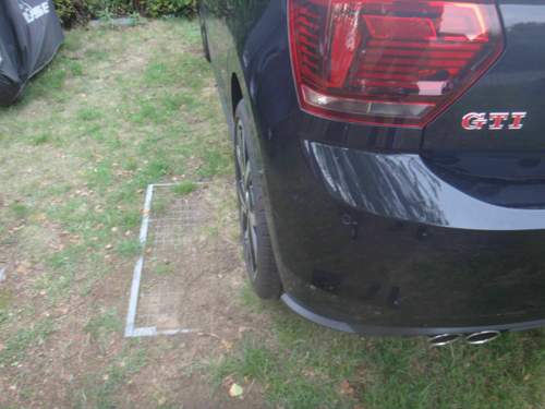

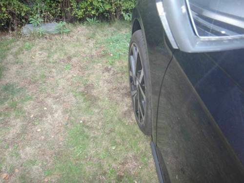

Ich fahre 8mm rundherum mit den Brescia im Sommer und den Milton Keynes im Winter zusammen mit dem Eibach Pro-Kit. Hinten geht bestimmt auch 10mm pro Rad....
Die Bilder sind vorher Serie, danach Eibach Pro-Kit und 8mm pro Rad.
