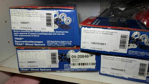

Hey, kann mir jemand die passende Artikelnummer für H&R Spurplatten nennen??
Favorisiere 16mm/ Achse vorne und 36mm / Achse hinten..
Danke
Habe noch welche von H&R VA 16mm HA 30mm ink. Radschrauben und Felgenschloss wegen Umbau auf 19 Zoll. Bei Interesse PN an mich.
@webilon, kannst du mir bitte die Artikelnummer von den H&R Spurplatten VA 8 bzw (16 Achse)
HA 15 bzw (30 Achse). Hast du die Kugelbundschrauben
genommen?
Kann dir meine für 80 Euro +Versand anbieten.
