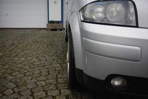

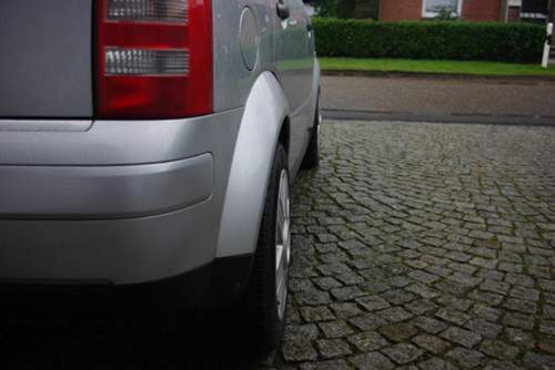

Moin
Ich fahre die Originalfelge mit den Reifen 165/65/15, VA je 25mm, HA je 30mm. Bisher keine einseitige Abnutzung der Reifen erkennbar und die Radlager sind immer noch top.
KM 283000 und alles gut.
Sieht aus als ob es so soll (nichts steht über oder schleift) und die Strassenlage ist top.
H&R mit ABE. Allerdings das DR-System (heißt glaube ich so), also erst montieren und die Räder an der Distanzscheibe befestigen.
Greetings
War eben draussen... im Regen... aber ich finde es ist passend von der Füllung her. Mehr braucht es nicht.
Passt ohne Anpassung usw.
