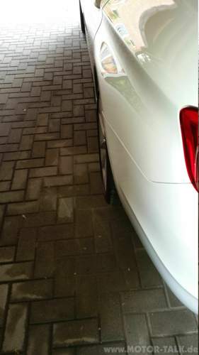

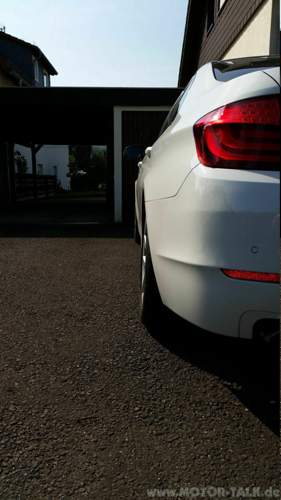

wie versprochen stelle ich nun mal Bilder ein:
Es ist die Felge V331 vorne 8,5x19 ET33 mit 245er Bereifung, hinten 9x19 ET44 mit 275er Bereifung.
Von H&R wurden vorne 10mm Spurplatten pro Rad montiert, hinten 15mm.
Vorne sind alle Auflagen Lt. ABE erfüllt, hinten müsste normalerweise eine dauerhaft angebrachte Radabdeckung von 5mm angebracht werden und die Radausschnittkanten müssten bearbeitet werden.
Ich habe davon nichts gemacht und verweise auf den Beitrag von "523automatic". Es schleift nichts, ich denke das es sich so deutlich vom Serienzustand abhebt und auch nicht zu prollig wirkt. Die Räder stehen nicht über, sie schließen mit den Außenkanten der Kotflügel ab.
Bild 1, 2 und 3 sind ohne die Spurplatten, der Rest mit.
*lach* Beim hochladen der Bilder habe ich auf dem letzten Bild im Hintergrund erst den Schriftzug entdeckt, den ich völlig unbewusst mit aufgenommen habe. Dieser trifft nicht auf mein Fahrzeug zu! (523iA) *lach*

Perfekt, so wie er nun da steht, wirklich sehr passend.....
