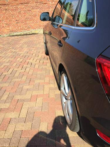

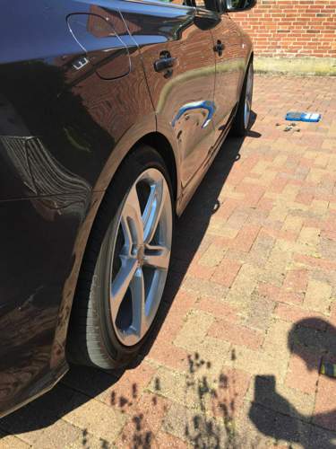

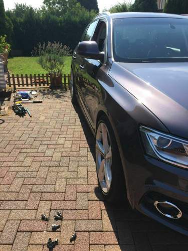

Hab auch mal dick aufgetragen. Erste Bild mit 30 mm zweite mit 22mm...
22 ist top, die 30er einwenig zu viel für meinen Geschmack. VG
Ist deine SQ tiefer? Kann ich auf den Bildern nicht erkennen. Ohne Tieferlegung sind die 22 mm in Verbindung mit orig. 21 perfekt. 30 mm ohne Tieferlegung wird mit den orig. 21 Zoll wohl nicht möglich (TÜV) und optisch nicht passend sein.
Ist keine SQ. Aber ja ist etwas tiefer gelegt. Würde beides passen ist aber nicht mein Geschmack. Ich fahr weiter ohne...
Tiefer ohne Spurplatten sieht meiner Meinung nach nicht gut aus.
An deiner Stelle würde ich 22mm verbauen.
Ich kann mich mit den Platten nicht anfreunden... Ist ja schon der zweite versuch. Ich mag es wenn die Karosse schön wie ein Vorhang über die Räder hängt. Wie so ein USA Lowrider, in einigermaßen Fahrstellung... ;) ;) ;)
