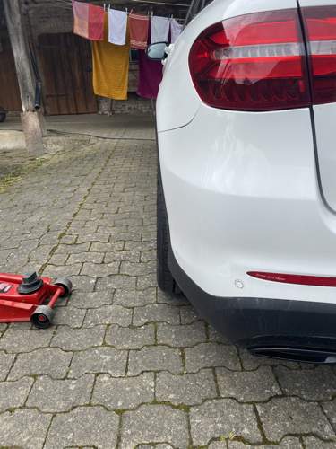

So, nun habe ich Vorn und Hinten 20 mm Spurplatter verbaut. Jetzt muss ich es nur eintragen lassen.
Heute ist mein Kumpel ( KFZ-Meister ) mit meinem Auto zum TÜV gefahren und hat mir geschrieben, das es Schwierigkeiten geben würde beim Eintragen. Angeblich muss ich Schutzleisten anbringen. Was sagt ihr dazu ?

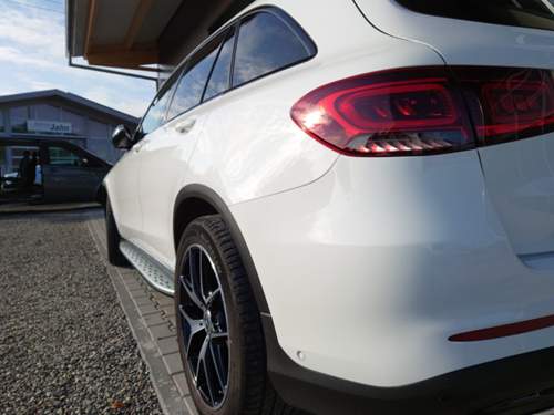

Ich fahr hinten mit 25mm Spurplatten je Rad ohne Probleme beim TÜV
ich fahr vorne +20 und hinten +25 je Rad. Keine Probleme. wurden anstandslos durch die TüV Sachverständige damals eingetragen. Auch die HU vor rund 6 Wochen, kein Thema. Alles easy. TüV Süd.
OEM Vielspeichenrad 20" 255iger Reifen

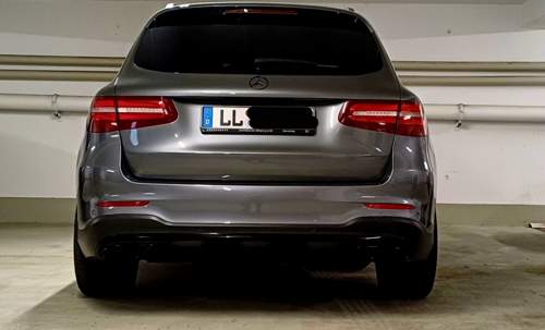

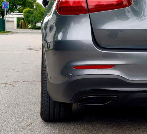

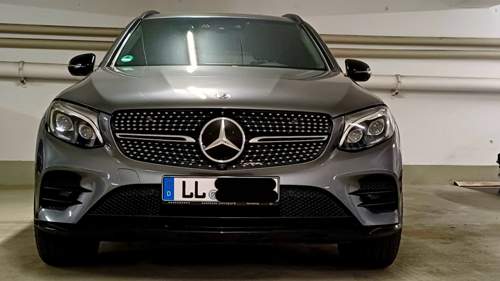

Kein Luftfahrwerk
AMG-Paket
AMG 20 Zoll
H&R Spurplatten vo 15mm, hi 20mm
Die Reifenflanken schließen vertikal bündig mit den Plastik-Radläufen ab.

Vielen Dank für die Fotos! Gefällt mir -auch wieder richtig gut- und daher schaue ich mal, das ich diese Kombi auch so kaufen kann !
