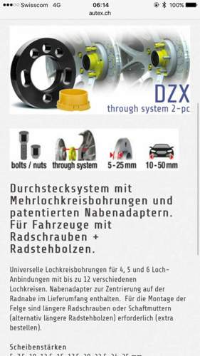

Bei Distanzscheiben mit 5 mm Stärke ist eine Mittenzentrierung durch den Nabenbund nicht möglich. Da bleibt nur die Zentrierung über die Radschrauben, die in mehreren Durchgängen von handfest bis 130 Nm angezogen werden müssen. Dabei nach jedem Durchgang am Rad rütteln und drehen.
@osTec also ich habe schon mehrmals distanzscheiben draufgehabt auf meine fahrzeuge und auch immer selber montiert... hatte aber nie solche probleme... und die breite pro achse die stimmt, da bin ich mir sicher 🙂
@bcar2016 ich habe distanzscheiben von powertech und da gibt es ab 5mm pro rad ein nabenadapter für die zentrierung....aber ich müsste sonst mal probieren alles wieder zu lösen und es so versuchen wie du sagst.
So Update zu den Distanzscheiben.
Habe einfach die 5mm zurückgegeben und die nächstgrössere dimension genommen... also bei Powertech leider nicht 10mm sonder 12.5mm. Letzte Woche also die Winterschlarpen montiert und gleichzeitig die Platten und siehe da, keine Vibrationen!! Es lag definitiv an der Nabe die bei den 5mm nicht vorhanden war.
Optisch einfach geil.
Danke für die Tipps.
Grüsse Stef
