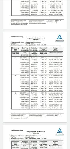

Dann bau doch die Schweineohren ab...hab ne 22 Platte drauf und da schleift nix. Auch tiefer 😉
Gibt sogar ein Teile gutachten von H&R dafür...siehe Anhang

Ja, mit Auflage „Schweineohren“. Auflage ist bei mir im FZ-Schein eingetragen. Viel Spass in einer Kontrolle. FZ kann stillgelegt werden 😉
Also in meinem Fahrzeugschein kann ich dazu nix finden und es ist ein C43. Wo steht das denn bei dir? Ja und die Auflagen stehen immer drin, aber wenns nicht übersteht im geforderten Bereich, brauchst auch keine zusätzliche Abdeckung.

Wenn keine ABE vorliegt, ist das immer ne Einzelabnahme. Ich hab meine Spurplatten auch eingetragen über Einzelabnahme, aber nur 15mm, weil sonst über der 2% Regel der Spurweite vom C43! Oder hast du ein Fahrwerksfestigkeitsgutachten von Mercedes? Hier die Auflagen zur Eintragung vom TÜV, mit Hinweis auf die 2% Regelung bei fehlendem Gutachten.

@lauinator Das ist so nicht ganz richtig. ABE heißt im Normalfall Eintragungsfrei. Bei Teilegutachten in dem dein Fahrzeug aufgeführt ist, ist es eine Änderungsabnahme nach 19.3
Ist dein Fahrzeug nicht im Teilegutachten aufgeführt ist es eine Einzelabnahme nach 21.
So wie in deinem Anhang auch deutlich beschrieben.
