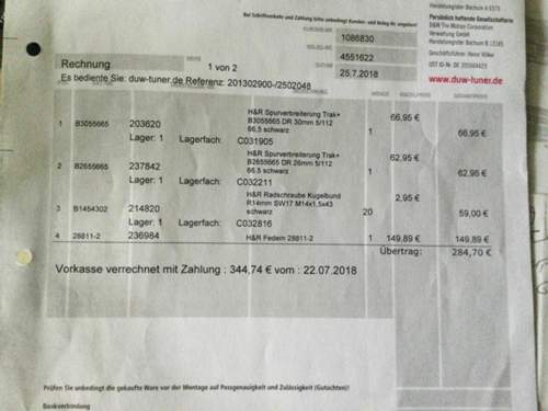

Hi schorno, Kannst noch sagen was du für (Länge)Schrauben mit welchen Köpfen hast und wo bestellt hattest 🙂.. wäre klasse
H&R Radschrauben Kegelbund R 14mm SW17 M14X1,5X43mm, schwarz
Bestellernummer B1454302
.jpg
Top vielen dank
